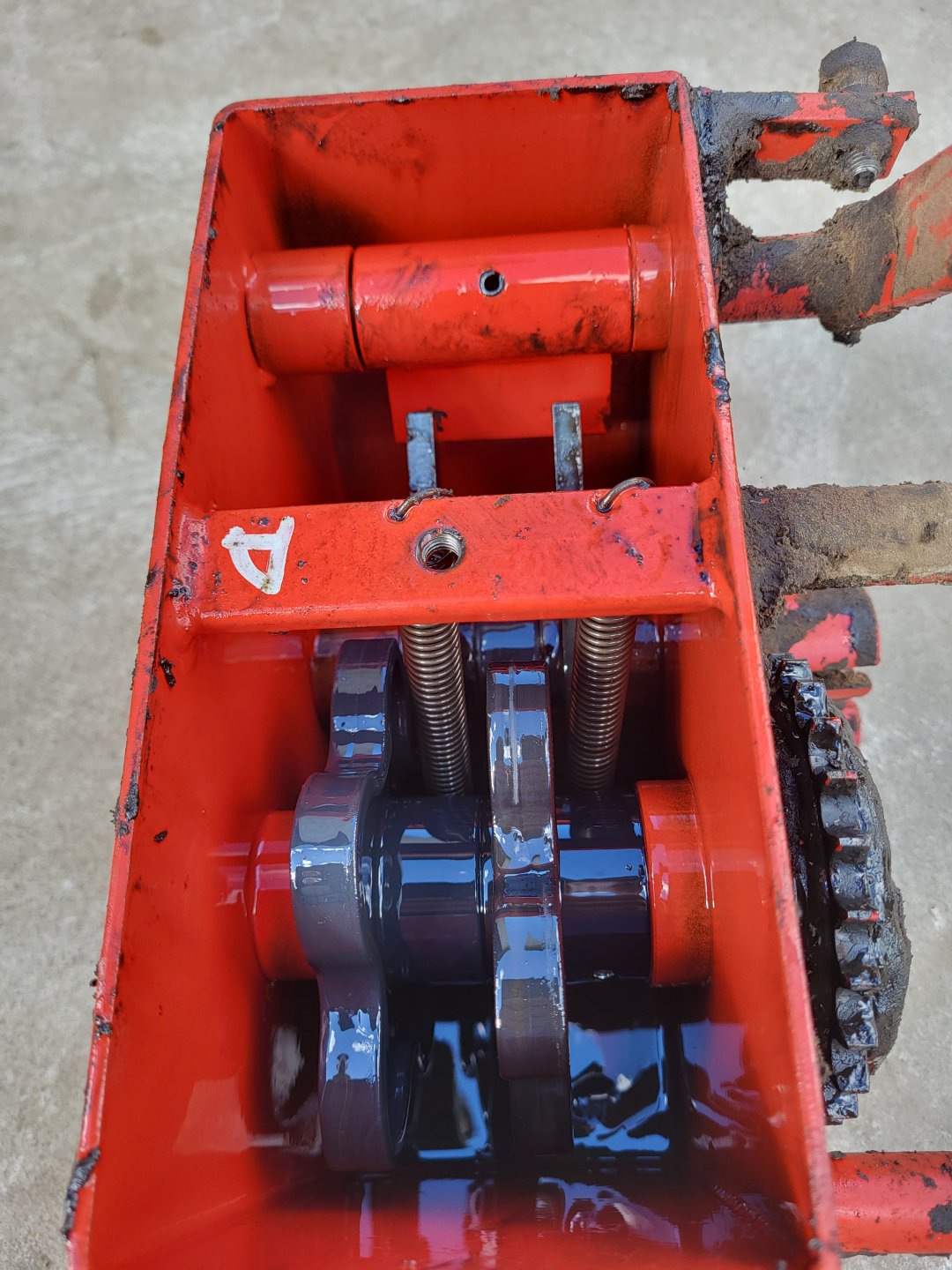

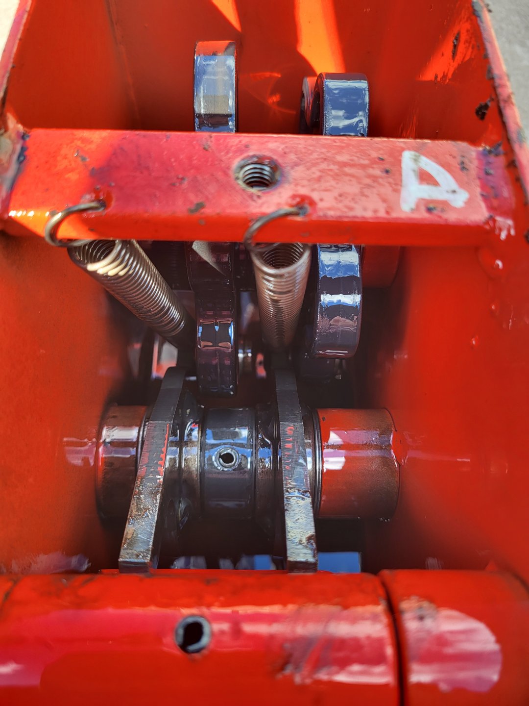

  10. Tak, wałek zablokowany i za cholere ruszyć się nie chciał. Chyba, że blokuje się z lekkim opóźnieniem i nie idzie tego wyczuć. Pierw zacznę od sprężyn bo coś dobiorę w każdym sklepie na okolicy. Jak nie pomoże to zaś łożyska. Innych przyczyn nie widzę
  11. A dlaczego sądzisz, że do wymiany? Kręciłem kilkanaście razy i nie czuć żeby się zacinały czy coś

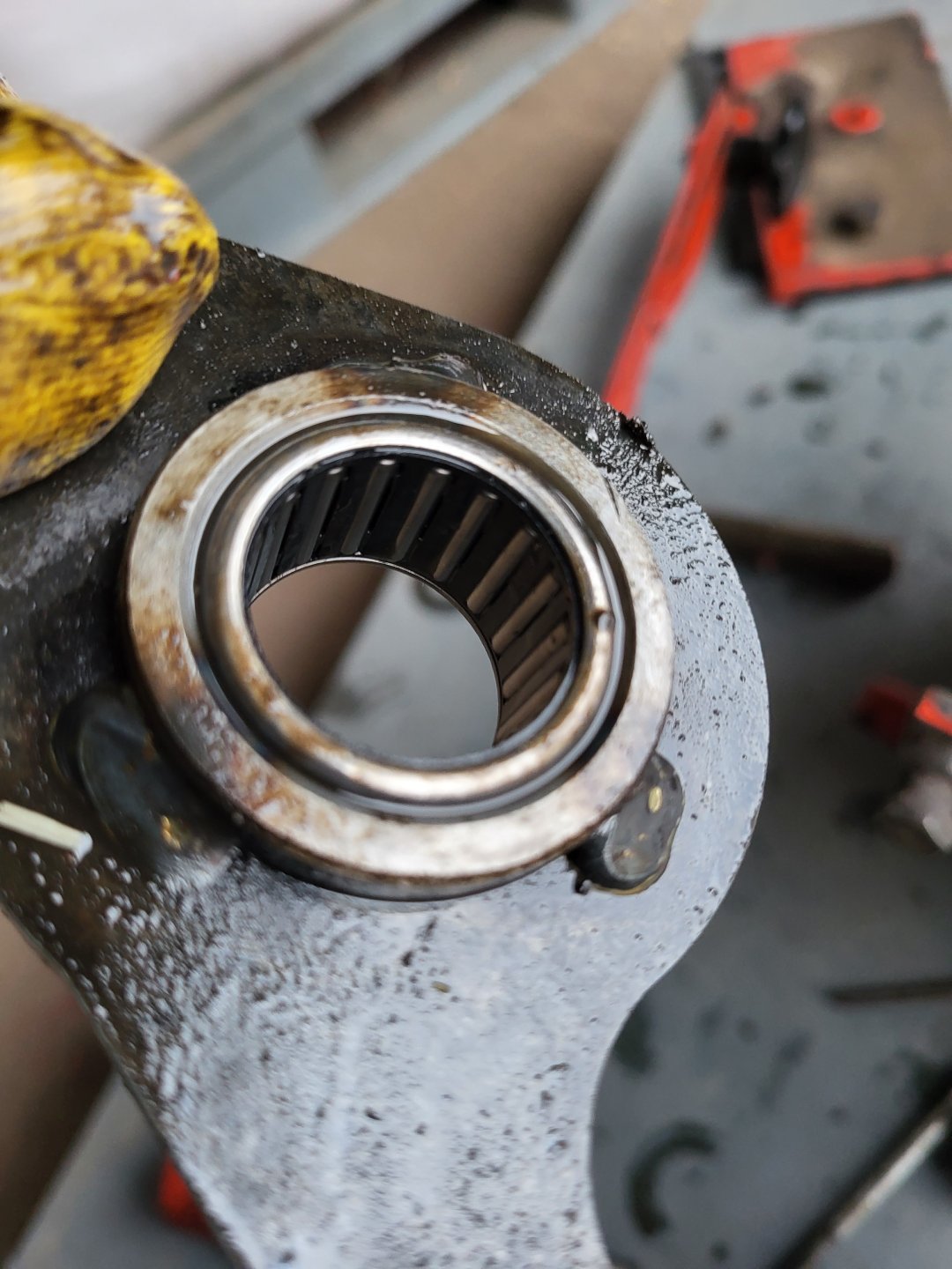

  12. Dziś rozebrałem, łożyska sa dobre przy kręceniu na ośce w jedną stronę ciągną, na powrocie chodzą luźno. Tak teraz myślę może sprężyny są już zbyt słabe i nie zawsze podciągną dźwignie do końca. Przez co norma wysiewu głupieje
  13. Oby dwie siedzą w swoim miejscu. Patrząc ręką to obie z podobna siłą się rozciągają. Na necie znalazłem jakiś numer do gościa co regeneruje. Może on mi coś więcej powie, ale to w poniedziałek bo dziś pewnie wolne bo nie odbiera. Kręcąc szybko a wolno kołem przy próbie wynik powinien być taki sam na moje. A spora rozbieżność. Aparaty sieją równomiernie
  14. Łańcuchy napięte, tryby tez nie wygladaja na zużyte. Co może być, to w przekladni są dwie sprężyny. Może one już zużyte przez to normy nie trzyma. Byłem u kuzyna u jego na skali 11 i 180kg u mnie przy takiej normie wysiewu na skali około 34 bym musiał mieć
  15. Pokrywa od przekladni zdjęta, nigdzie luzów nie widać. Próba sprawdzana na korbie i na kole. Wyniki nie pokrywają się Kręcone 4 razy kołem, za każdym razem inny wynik. Rozbieżność około 60 kg
  16. Siewnik od nowości w gospodarstwie i nie było jakoś problemów z norma wysiewu. W tym sezonie mu coś odpierdzielilo
  17. Witam, Mam problem ze swoim Poznaniakiem rok 2005. Coś mu odwaliło dosłownie w tym sezonie. A maiwnowiwcie zawsze zboze siałem na skali od 19-23. W tym roku przy próbie kręconej (korba jak co roku) norma wysiewu ok 160kg a na skali 31-33. Ale waga się zgadzała to w pole. Po wysianiu 400 kg (kwalifikat) więc na pewno tyle wydawało się, że coś dużo wychodzi. Po przeliczeniu pola wyszło około 270 kg/ha. Próbę zrobiłem kołem dla sprawdzenia, wyszło około 380 kg/ha Po ustawieniu siewnika na 170 kg, poprzez próbę kręcona koła (skala na 14) Po kilku przejazdach sprawdzenie jak tam wychodzi, znów próba poprzez koło a tam 100kg Mial ktoś podobny problem? Z wierzchu wszystko wygląda dobrze, pozostaje przekładnia
