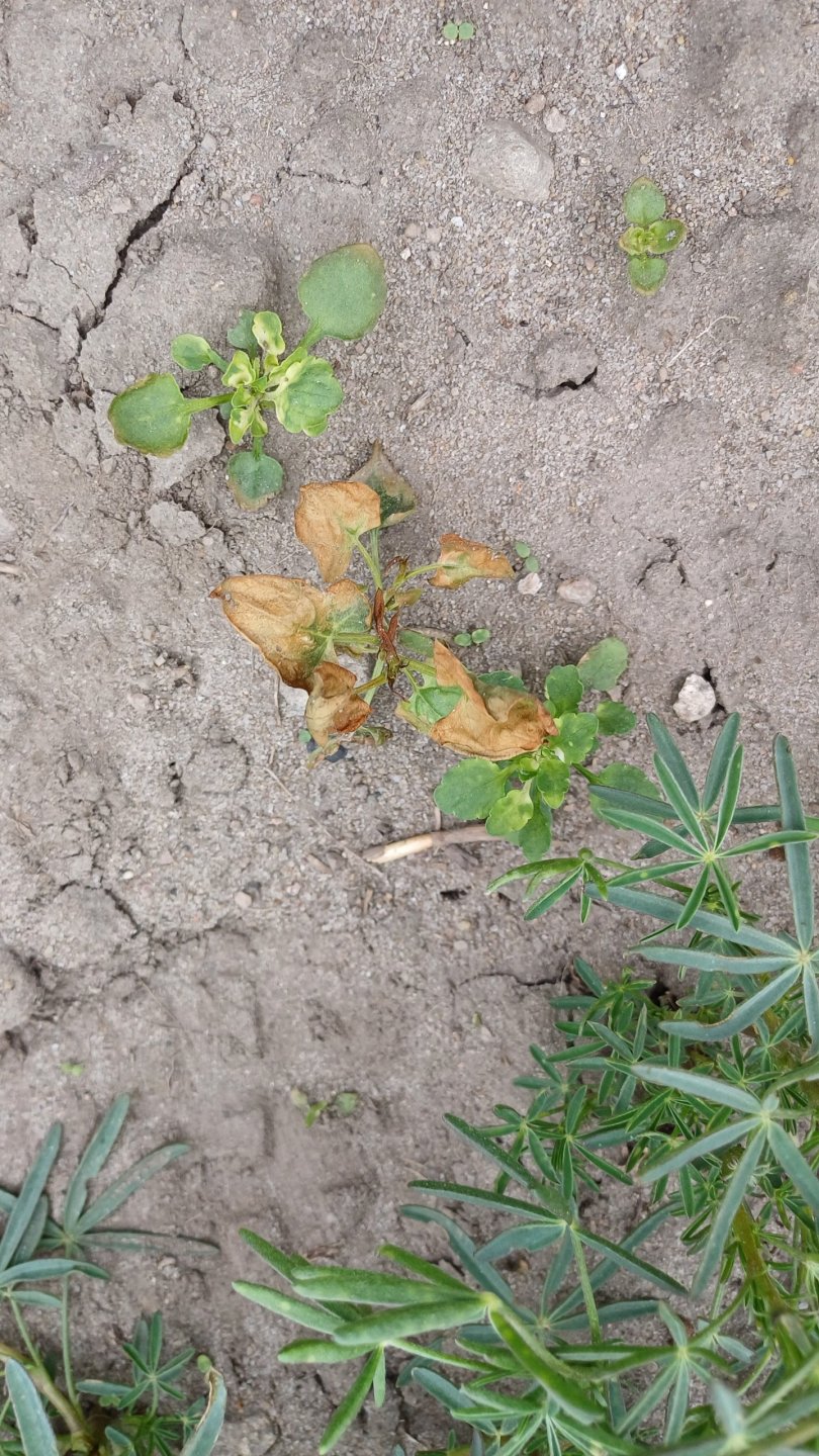

  5. Wszystko nalistnie. Na zdjęciach nie widać ale te starsze zielsko jest przychamowane bo te co było małe to zwalczone

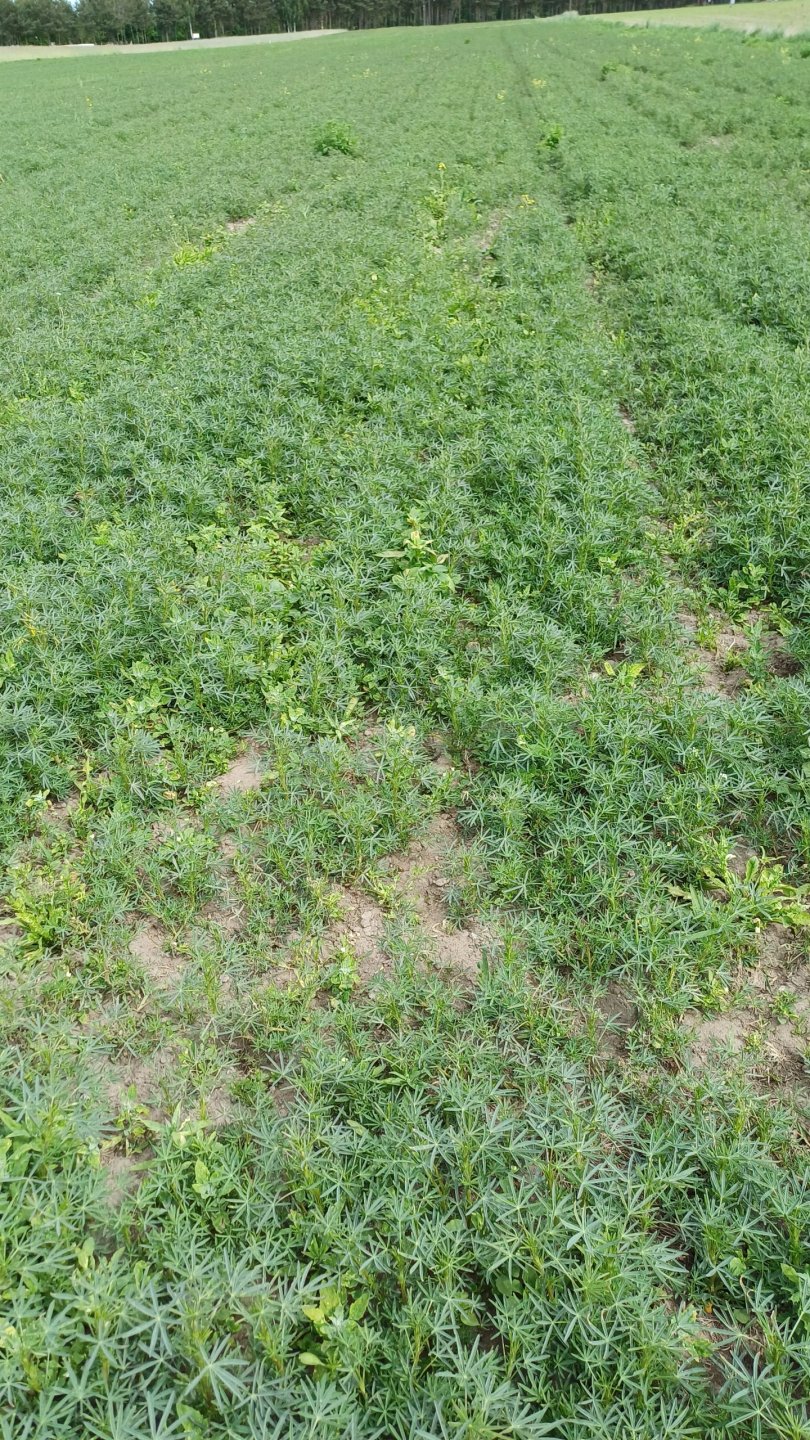

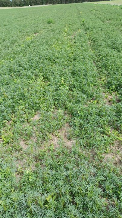

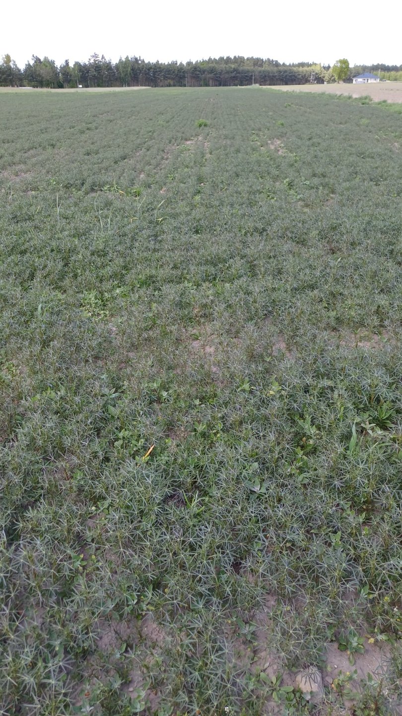

  16. Po 14 dniach od zastosowania odpowiednika goltixa 1,6 l/ha i odpowiednika legato 0,16 l/ha drobne zwalczone większe przyzolkniete A z daleka wygląda tak I po tej próbie dochodzę do w niosku że ta mieszanka może i by się sprawdziła jak pogoda dopisała i dało by radę opryskac we wcześniejszej fazie

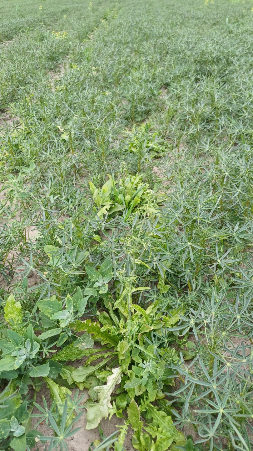

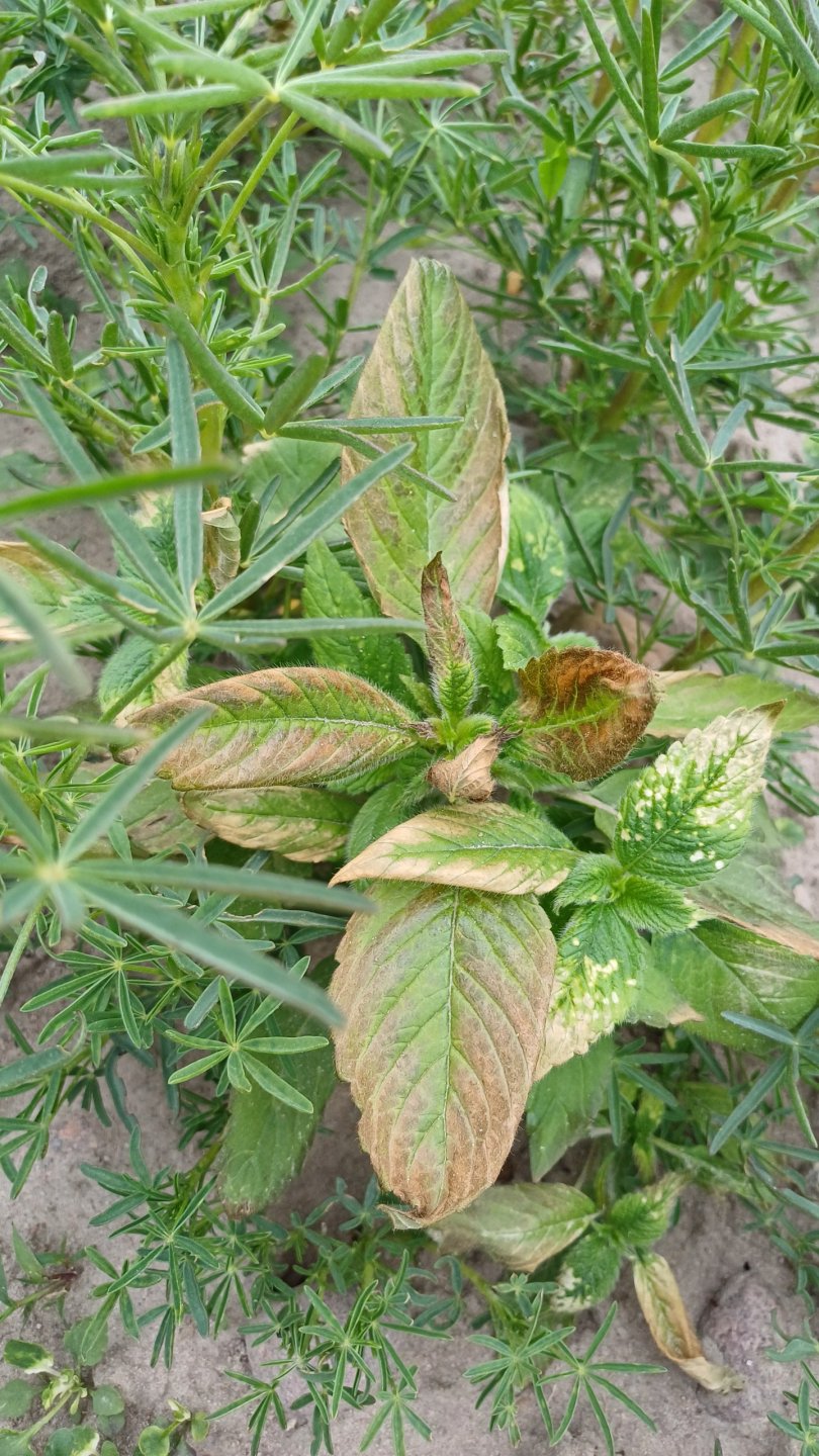

  17. Ja robiłem chizalofop-p-etylu środek zamzar 2,2 l/ha

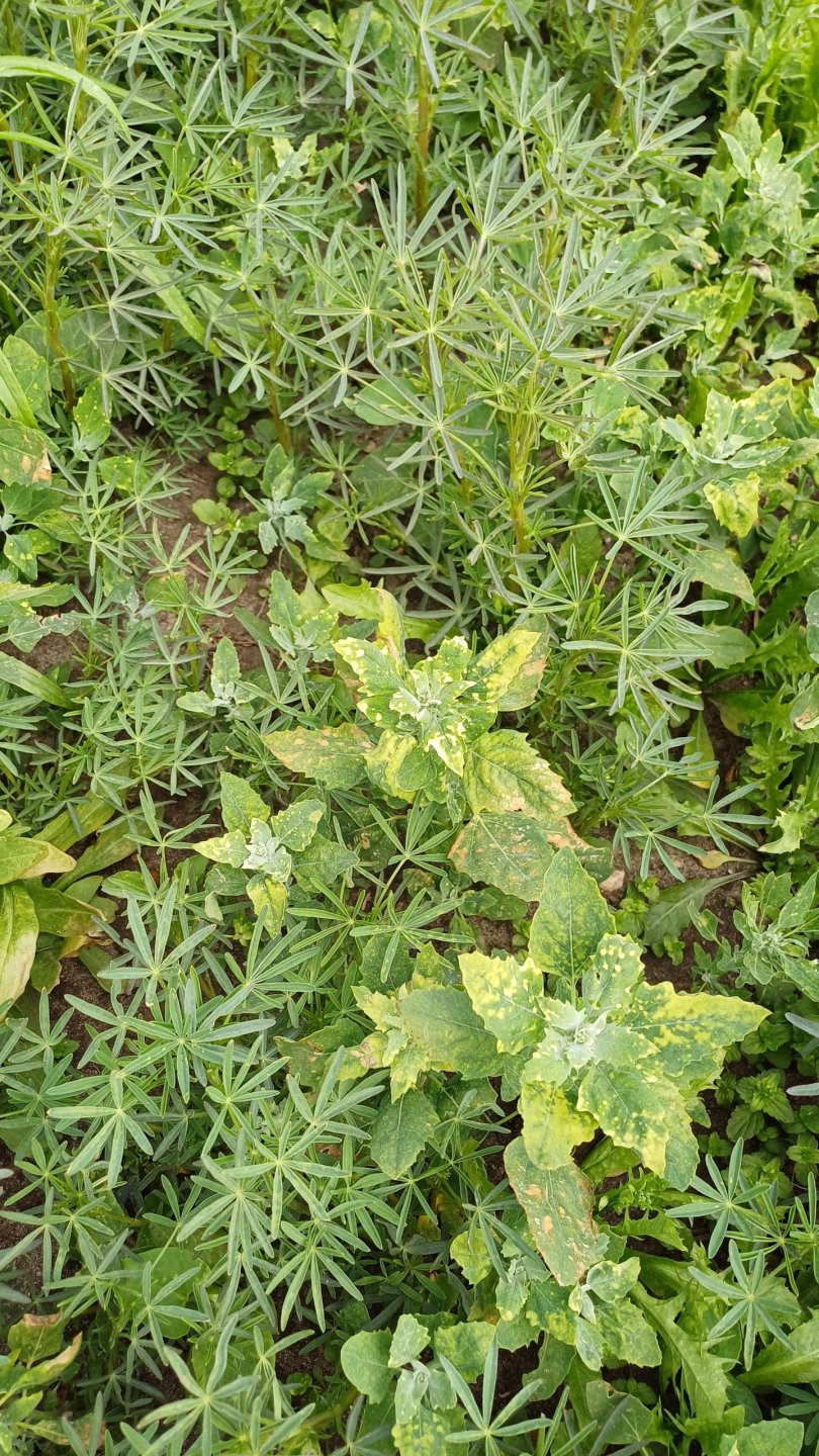

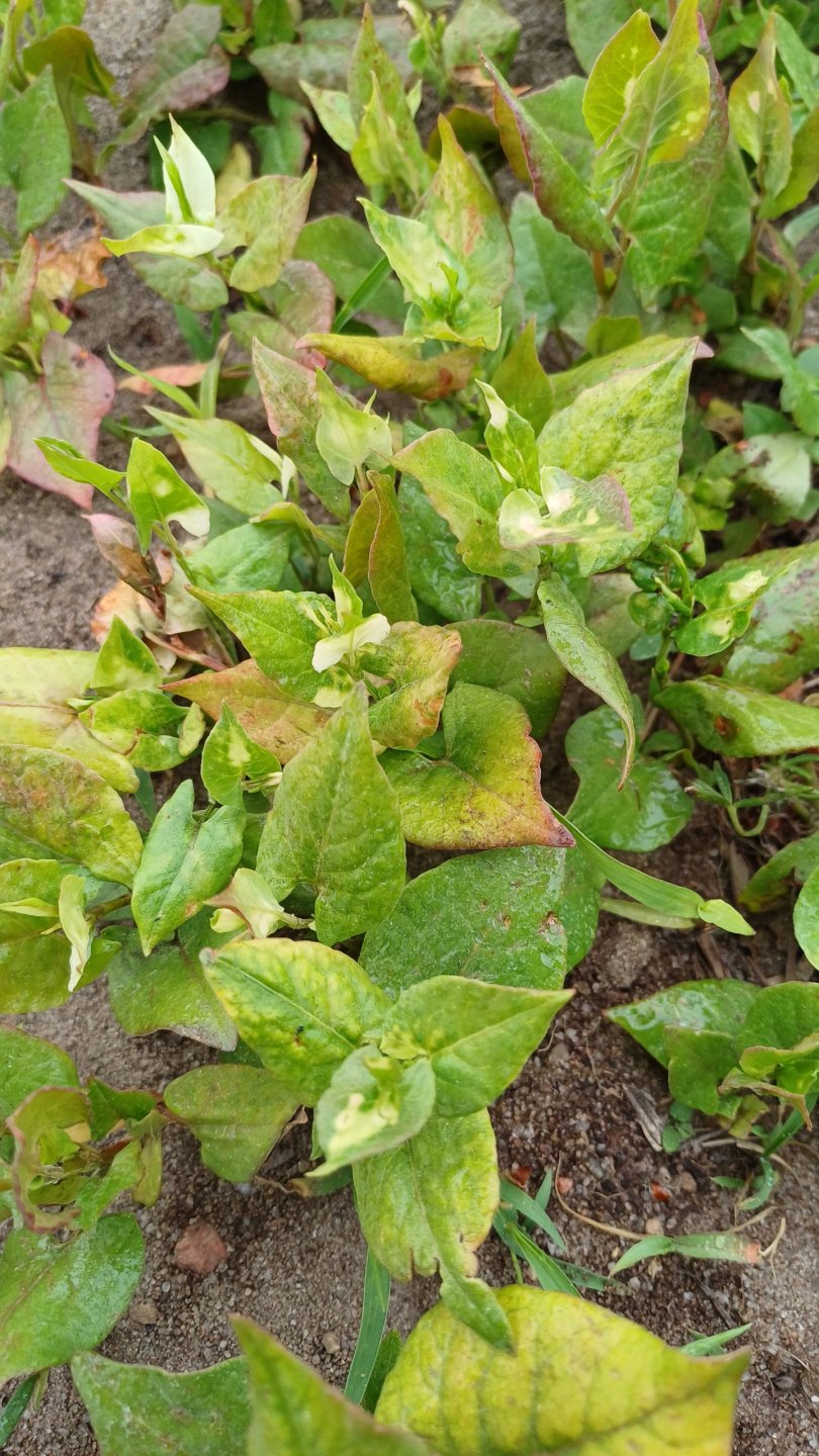

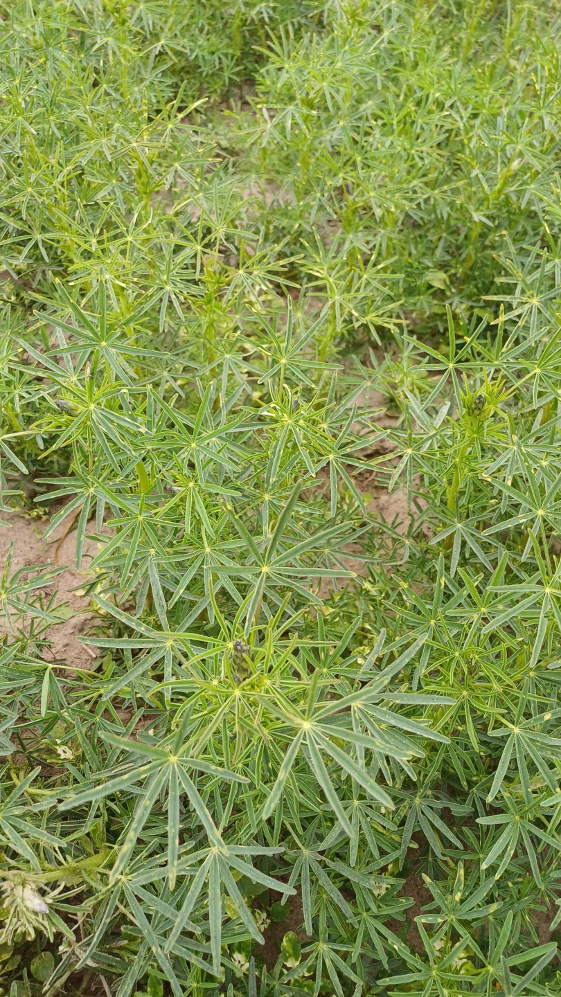

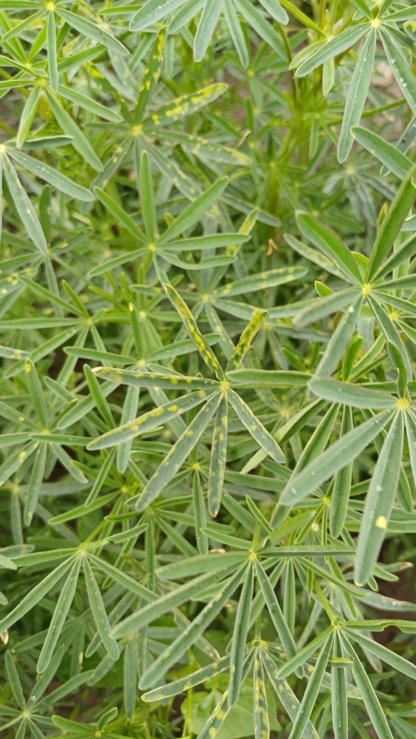

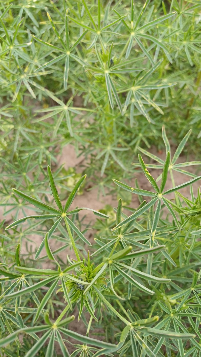

  21. Po 9 dniach od zastosowania odpowiednika legato 0,16 l/ha + odpowiednika goltixa 1,6 l/ha tak jak na wcześniej zamieszczanych zdjęciach drobne młode zielsko spalone starsze żółte widzę że nie podrosło za to łubin podrosł. Tylko tak jak wcześniej pisałem że na zakładkach nie widać negatywnych oznak na łubinie tak teraz pokazały się przebarwienia.

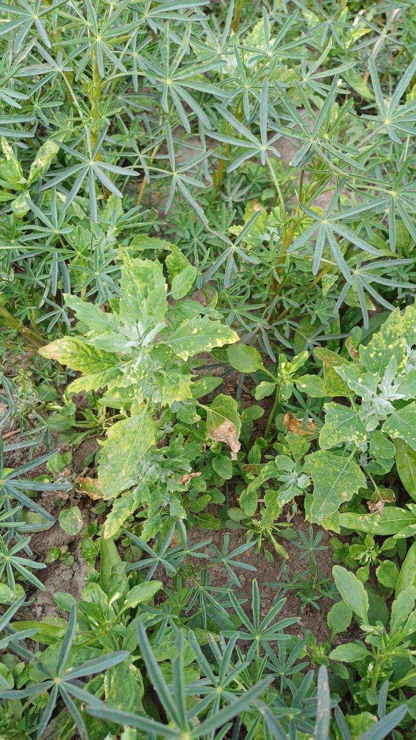

  24. Miejsze siekło i te miejsze rdesty też dostały większe są w plamach. Btatki też dostały plam Jutro jak się nic nie zpierdanczy a ma być pogoda jadę na jednoliścienne
