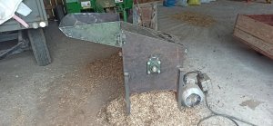

Masz rację, do sądu troszkę za małe. Choć pierwsze testy były na trawie robione i się kręciły 🙂 docelowo to będzie jeździło po betonie, więc nie wstawaiłem większych. W sumie to zawsze można zmienić jakby była taka potrzeba.
Wyważony we własnym zakresie w garażu. Po uruchomieniu bez noży nie było prawie wcale bicia. Założyłem noże i troszkę czuć, ale nie jest źle. Myślę, że jeszcze posiedzę troszkę i to wyeliminuje. Starałem się robić wszystko równo, ważyłem też zestawy tnące by nie było przez nie niespodzianek.
Wszystko robione od podstaw, od początku i znalazłem takie informacje, że taki układ jest bardzo uniwersalny. Przy okazji nie musiałem już wstawiać tulejek dystansowych, bo uchwyty są zrobione też pod bijaki młotkowe.
