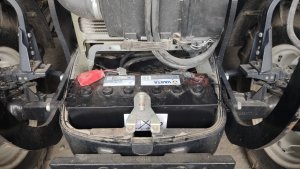

  2. westa to ukraińskie akumulatory - nie wiem jak teraz ,ale wcześniej (8 lat temu ) taki miałem w 10540 i nic nadzwyaczajnego . W serii zetorów 75-10540 co byście nie założyli to i tak nie będzie uderzenia bo coś źle dobrano rozrusznik !! mam w nim wzmocniony 3,2 kw Magneton ( normalnie mają2,7 ) z przekładnią i nie ma rewelacji -podobnie kręci jak starego typu też 3,2 kW W tym roku założyłem centrę 190 ah -jakaś niby o wzmocnionym prądzie rozruchowym . Nie wyobrażam sobie odpalania na 140 ah !!!

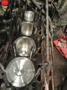

  7. nie ma różnic w wymiarach ( oprócz wilkości komory spalania ) pomiędzy tłokiem3-ką a 4-ką . Można w silniku montować oba rodaje niezależnie od tego jaki tłoki dała fabryka- w 5011 miałem 4-pierścienie z małą komorę ,a dałem wszystkie trzy ,3 -pierścieniowe z dużą komorą i chodził normalnie . Subiektywna różnica może była tylko taka ,że zimny silnik na starych tłokach, łapał równo na 3 gary. Kolego przejżyj filmiki z odpalania zetorów zimą i zauważysz ,że żaden nie wchodzi równo od strzała na obroty

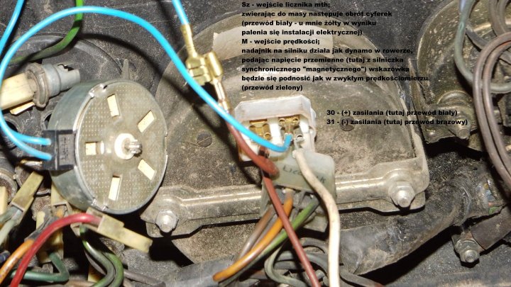

  11. zależy od modelu . Jak pod prądniczkę na 3 konektory to żeby sprawdzić licznik dajesz z akumlatora plus , minus i wyjście licznika oznaczone jako "Sz" łączysz z masą a następnie puszczasz . Jak działa to po kilkunastu takich przerwach w dopływie minusa przeskoczy cyferka
