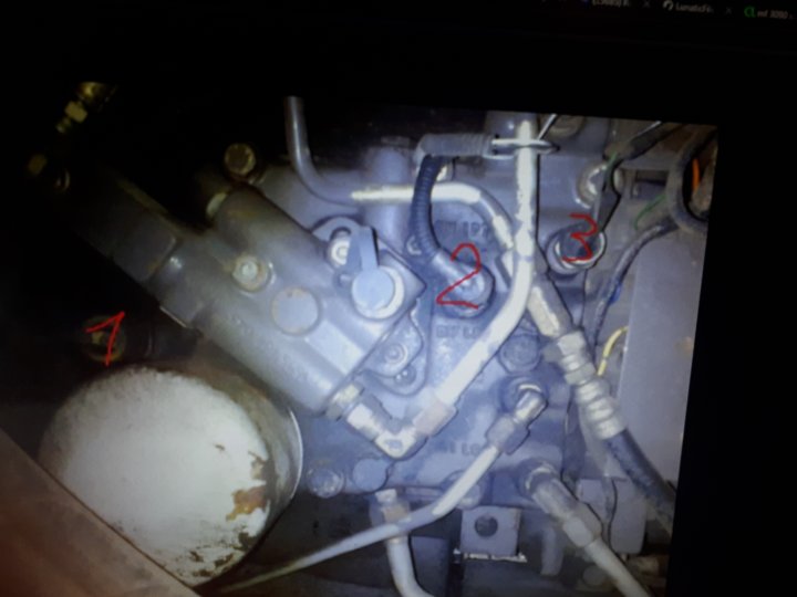

  7. A czy możesz mnie naprowadzić gdzie ten czujnik się znajduje? Bo takiego nie widziałem ani z jednej ani z drugiej strony skrzyni. Na załączonym zdjęciu skoro 1 jest to czujnik zapchania filtra, 2 to prędkość wałka wom (chyba że się znowu mylę) a numer 3 ? Jest to duży czujnik z przykręcaną plastikową nakrętką. Niestety takiego jak przesłałeś nigdzie nie ma.
  8. To w takim razie od czego jest ten czujnik? katalogi sklepowe pokazują że on jest właśnie od ciśnienia hydrauliki.
