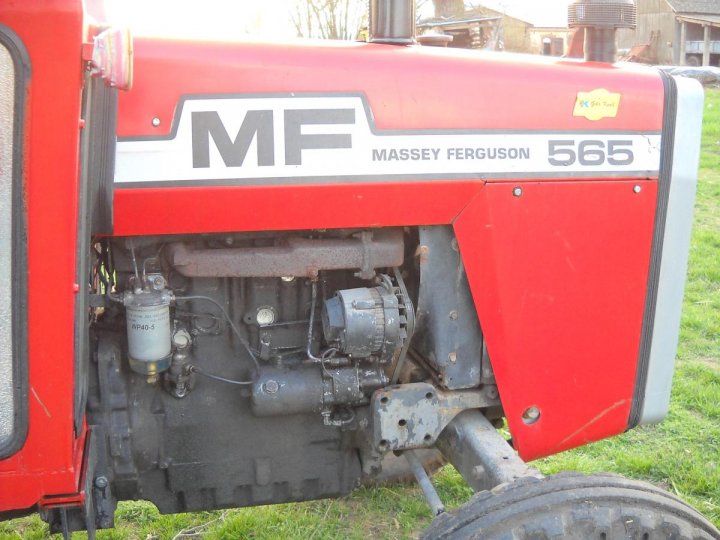

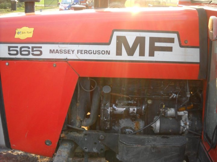

  5. Różni się od 560 tym ze ma innaczej lepiej zamocowaną przednią belkę (oś) krótkie błotniki tylne, lepsze wspomaganie oraz dwie pompy jedna od podnośnika a druga od hydrauliki.

  10. Silnik w 690 to ten sam co w Ursus 5314/12 róznica to osprzed typu brak spreżarki, inna pompa wspomagania, alternator, skrzynia biegów to jeśli jest półbieg mechaniczny (3wajchy) to występuje w 5714 jako opcja i części są dostępne może nie od ręki ale w np; w agromie kutno pytałem z ciewkości to 3dni i są, zdejmowałem pokrywe skrzyni i wymieniałem synchronizator lecz gorzej z tym hydraulicznym mam taki w MF565 lecz nic się nie dzieje wiec nie rozbierałem jeszcze i ic na ten temat nie wiem. Tylny most jet to samo co 4514/12 5314/12 6014/12 6614. Tuz pompa podnośnika tłoczkowa ta sama co w ursusie 2812/235 3512/255 4514/12 5314/12 tylko jest taki chaczyk że jest jescze dodatkowa pompa odzielna do hydrauliki zewnętrznej, wom, przedni napęd oraz jesli wystepuje jest podłoczony póbieg hyrdauliczny lecz ta pompa też występuje w 4514/12 5314/12 6014/12 6614 tylko że na zamówienie była montowana ale jest dostęna a do pompy tłoczkowej można kupić zestaw naprawczy (naprawiałem tak w swoim 690 i zamiast wydać na pompe nową ok 2tys wydałem 420zł i tez jak nowa) ale jest fajna opcja łączenia obu pomp do hydrauliki zewnętrznej tylko wtedy tuz nie chodzi iii kolejna i ostatnia róznica mechaniczna to przędni napęd o którym nie wiem nic ponieważ nie posiadam w swoim
