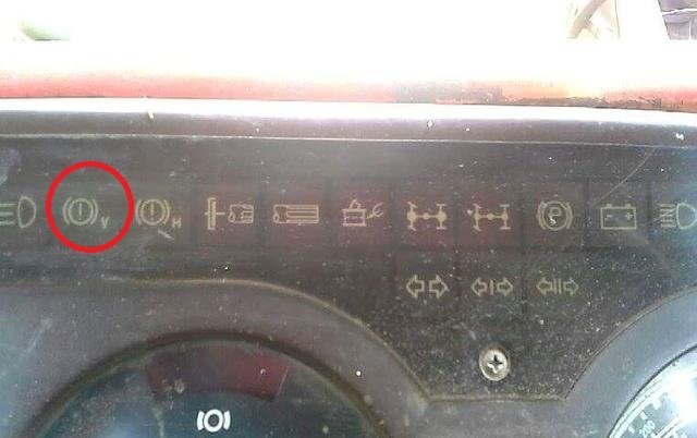

Czyli coś z hamulcami w przednim moscie jest nie tak. A z literą H to tylni most ??? nigdzie nie mogę znaleść zadnych informacji odnosnie MB trac
Poszukuję ksiażki serwisowej do Mb trac 900 turbo. zaswieciła mi się czerwona kontrolka tak jakby od ręcznego tylko z literką V i nie wiem od czego ona jest. MOze ktoś pomoże

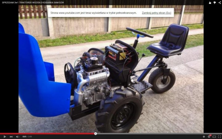

Widziałeś może ten pojazd na żywo ??? Ciekawe jak wykonane są zwolnice ?? Pewnie koła zębate lubłancuchowe. Dyferencjał pewnie zblokowany. Zamieszczam filmik https://www.youtube.com/watch?v=hwjQeTL9iSs

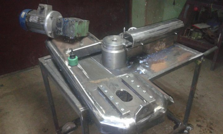

Silnik jeszcze nie jest założony ponieważ nie zdążyłem dorobić dystansów. Ale Cały napęd to silnik 1.5kw i przekładnia 1:20 . Całością będzie sterował falownik altivar28 żeby uzyskać płynną regulację prędkości taśmy
