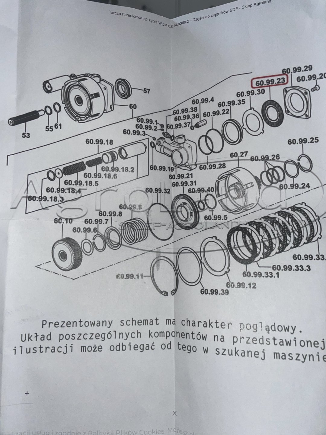

  15. Udało się wyciągnąć kosz. Jak wymieniałeś tarczki to razem z przekładkami? U mnie widać że są przegrzane. Teraz mam problem wyciągnąć tłok który dociska tarczki. Na schemacie jest to element 60.99.31 To powinno tak ciasno siedzieć? Z tego co widzę to pod spodem będą oringi które też pasowało by wymienić
