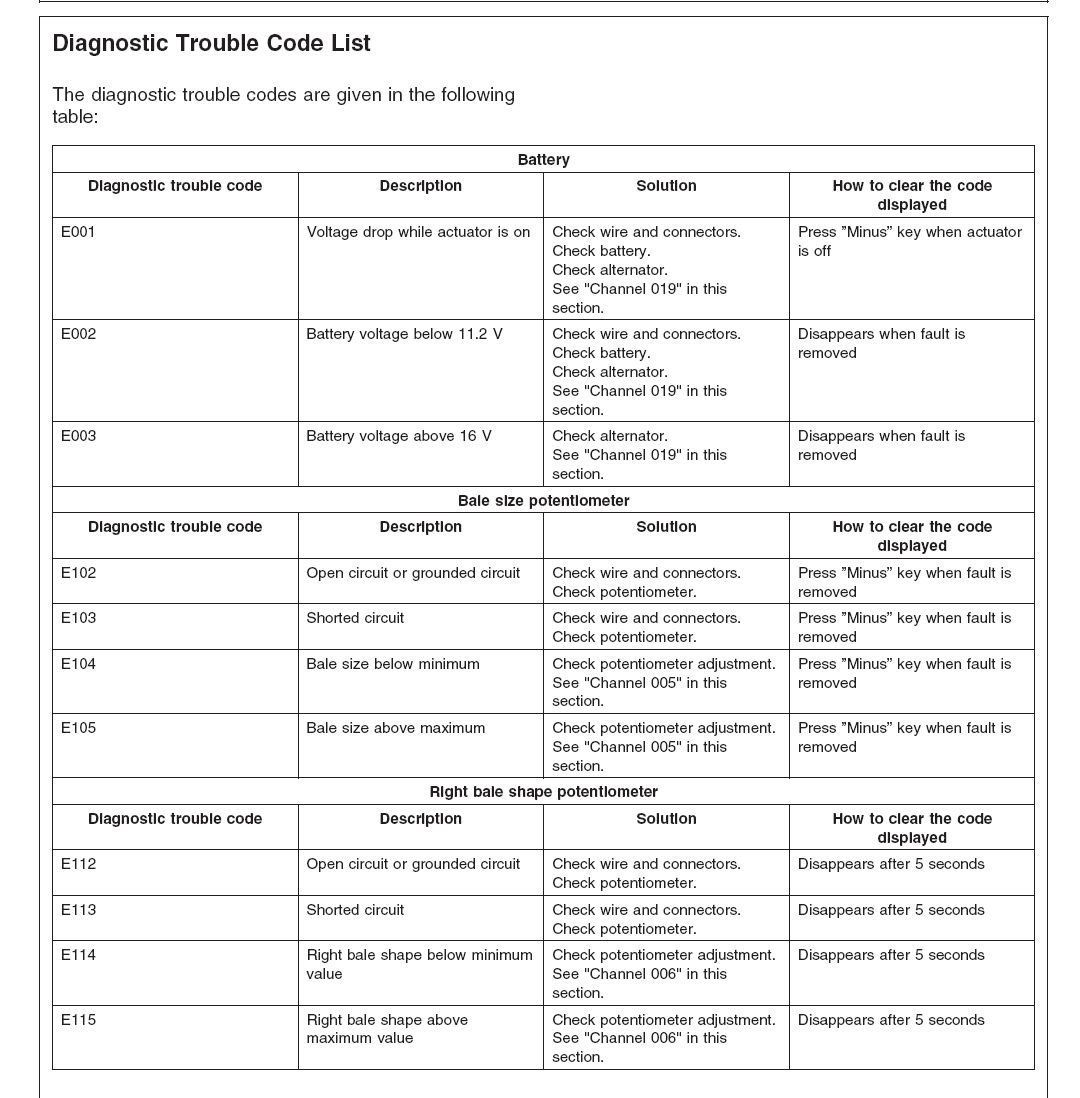

  15. witam gdzie ten błąd występuje i co tam siedzi za sterownik od czego bo po producencie sterownika by może coś udało się znaleźć.

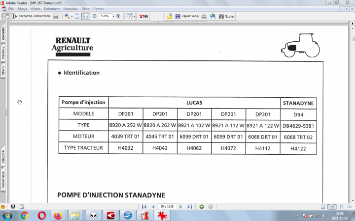

  22. Hvelektronik
    Renault Ares 610
    Witam odczytaj typ tego aresa z tabliczki i po tym poznasz jaki silnik powinien być
