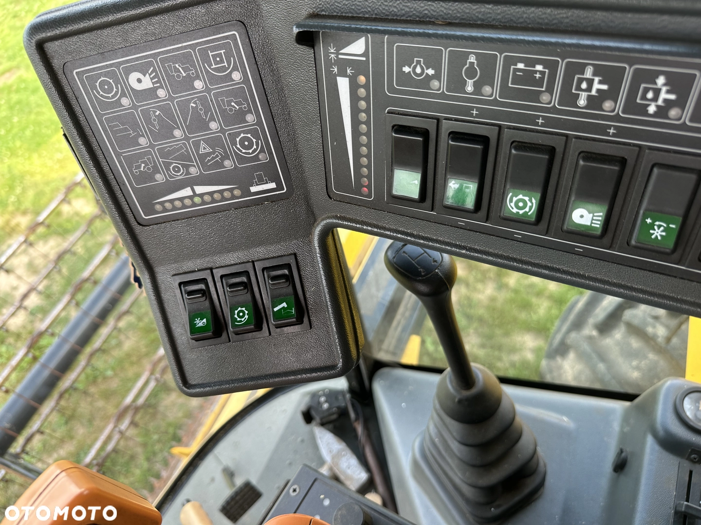

Sprawdź prąd ładowania czy masz nie mniej niż 14,0V no może 13,9 Jak będzie niższy to wszystko szaleje Niebieski przycisk na kompie od lewej potem strzłka w dół (symbol wariatora) do pradu ładowania Service i pokaże ile masz V jak odpalisz oczywiście. Jak już ładuje to sprawdź u fachowca akumulatory czy jakas cela nie robi psikusa n najlepiej załóż na chwile dwa inne. A na koniec jak się nie poprawi wyjmij panel (płyta głowna) ta po prawej pod przełącznikami w kabinie i trzeba naprawić ściezki często się przepalają po tylu latach. Kompa nad kołem w skrzynce nie ruszaj tam tylko od wibracji odlutowuja się elementy pod przekaźnikami każda płyta do sprawdzenia organoleptycznego.

Witam wszystkich, mam problem z NH TX 64 po załączeniu młocarni przestaje działać podnoszenie opuszczanie hedera, bez włączonego zespołu omłotowego wszystko działa . - oddałem alternator do naprawy - ładuje 13,8-14,5 Proszę o pomoc.
