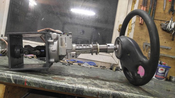

Jeśli chodzi o moc jest taka sam mimo że silnik jest mniejszy kręci się porównywalnie. Jaki to model to ci nie powiem bo nie mam naklejki a po wyglądzie nie da się odróżnić modeli a trochę ich jest sam naliczyłem 5. Podłączenie jest takie samo jak we wszystkich a nawet prościej bo po kolorach kabli można poznać co gdzie ma być.

Te nowe wspomagania spokojnie dają się uruchomić w trybie awaryjnym mam nawet takie u siebie teraz założone ale jeszcze go nie testowałem w polu.

Wspomaganie ze scenica 2 resztę zdjęć dodam jak skończę czyli gdzieś koło wtorku.

Zrobiłem parę fotek z przebiegu prac nad wspomaganiem w 330 Link do zdjęć https://goo.gl/photos/P3Ypvy2UuD8fhBNJ8

Będzie na osobnym panelu.Chociaż z wskaźnika ciśnienia nigdy nie korzystałem.W dwu wskaźniku korzystałem tylko z temperatury. To wspomaganie jest ze scenica 3 wsadzone na próbę jak się sprawdzi zostanie jaki to jest model to nie wiem bo jest ich od groma.A zmieniłem dlatego ze to ma lepsze mocowanie i podczas skręcania wspomaganie się nie rusza tak jak to miało miejsce w j84. Kontrolki są od zetora kupione w agro-bis dokładnie 7,81zł za sztukę Dzisiaj zamontowałem dmuchawę i kratkę nawiewu i powiem szczerze ze działa lepiej niż myślałem Całość uszczelniona sylikonem Oczywiście cała płyta będzie obita materiałem tylko jeszcze nie wiem jakim macie może jakieś sprawdzone materiały obiciowe? Jutro przyjeżdżają do mnie dwie 30 na zrobienie wspomagania więc jeśli ktoś chce jakieś szczegółowe zdjęcia to pisać.

Musisz docisnąć 2 połówki kolumny do siebie inaczej się nie da.

Ale czekaj tobie chodzi o możliwość wysuwania kierownicy góra dół czy kręcenia nią?

Odpisałem tymi płaskownikami skręcasz i sie nie rusza. Można tez dać je na samej górze.

Kup sobie ze scenica 3 ma ono lepsze możliwości przymocowania.Lewarek trzaba we wszystkich przerabiać. Jeśli oszlifujesz rurę bez problemu założysz.

Zrobię zdjęcie i zobaczysz jak to zrobiłem Może w czymś ci pomogą Tak blokuję kierownicę 2 płaskowniki skręcone śrubami mozna było by tez zespawać ale tracisz możliwość regulacji.Albo do rury przyspawać nakrętki i dokręcić powinno dociskać i blokować całość Można było bardziej poobcinać ale u mnie i tak plastik zakryje wszystko

Ze scenica 2 będzie lepsze mniej do obcinania

To z kangoo 3 prawie takie samo jak ze scenica 2 rożni się tylko inną blokadą kierownicy.Co do wspomagania ze scenica 3 dzisiaj je dostałem i bez żadnych problemów dało się uruchomić więc jutro ląduje w 360 na próby.Poza tym jest lepiej zbudowane można lepiej przymocować do kolumny.
