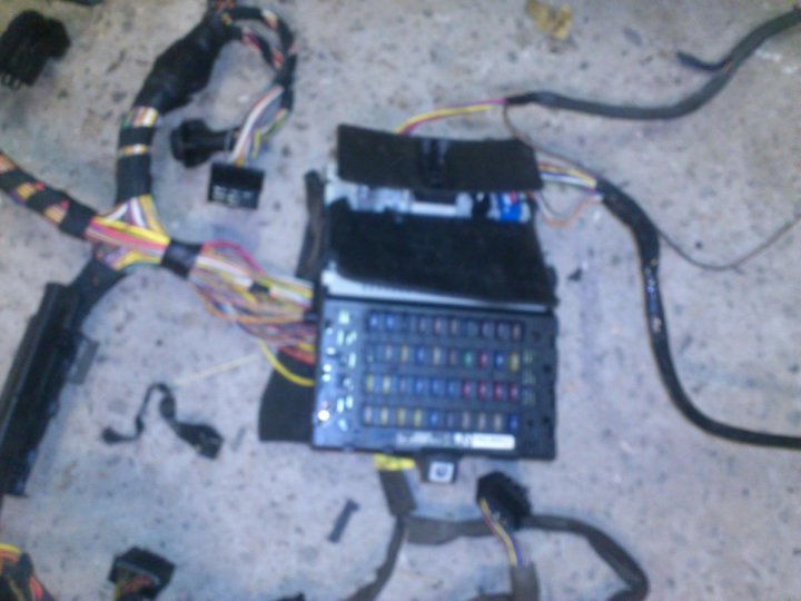

Bezpieczniki mieszczą się bez problemu co do zegarów tylko dwuwskaźnik wymaga małych przeróbek

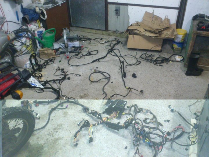

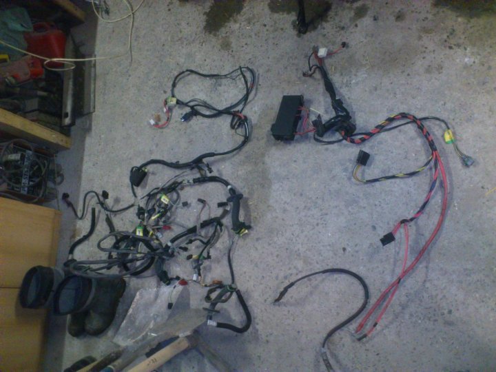

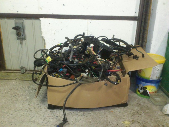

Dzisiaj dostałem instalację i od razu zabrałem się do pracy.Po godzinie plątania się w kablach sukces wszystko działa tak jak powinno.Jutro trzeba trochę niepotrzebnych kabli wyciąć bo jest ich trochę za dużo.Przy okazji mam od razu zrobioną wiązkę przednich świateł oraz wyprowadzenie do zbiornika na spryskiwacz oraz klakson.Prawdę mówiąc gdy zobaczyłem to pudło z kablami to zwątpiłem ale poszło szybciej niż się spodziewałem.

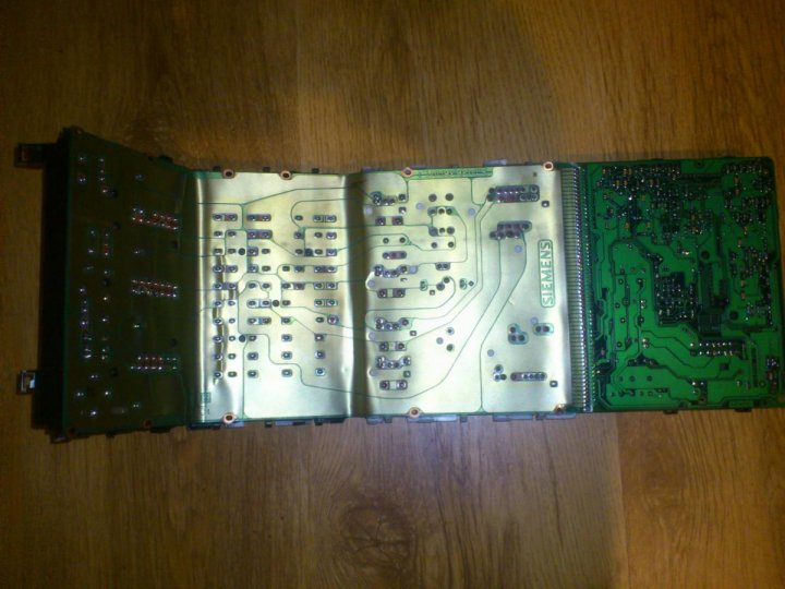

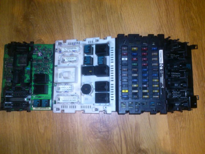

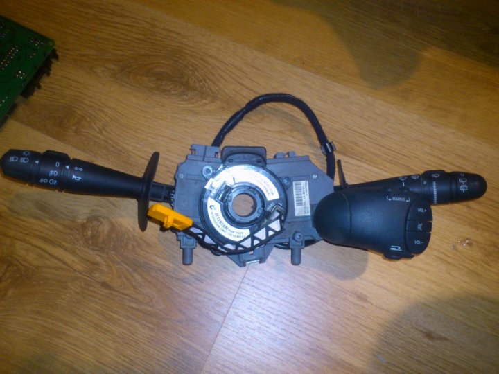

Przełącznik zespolony już jest komputer BSI również teraz tylko czekać na całą instalację elektryczną i zaczynamy analizę aby zastosować to wszystko w 360 mam nadzieję ze zima będzie długa Oczywiście radio z osobnym wyświetlaczem też będzie

Ja jak będę robił palenie na kluczyk to zrobię od razu i gaszenie kluczykiem nie ma z tym dużo roboty.A co do karty w scenicu prawdę mówiąc możesz całkowicie ominąć tą kartę ogólnie cały system jest do ominięcia wystarczy tylko instalacja spod przełącznika zespolonego do skrzynki z bezpiecznikami później szukasz schematu instalacji ze scenica i wszystko wiadomo.A co do twojego pytania to lepiej dać przez przekaźnik mniej problemów bo stacyjka z czasem może się wypalić.

A co ty na zastosowanie tego http://oge-market.com/renault-scenic-3-iii-megane-3-iii-master-3-iii-wla,3,1799,2477 Oczywiście używanego modułu w bardziej rozsądnych pieniądzach do tego wiązka elektryczna skrzynka bezpieczników i instalacja idealna.Ja na wiosnę coś takiego będę robił właśnie na podzespołach ze scenica i przy okazji sterowanie radiem,wycieraczkami,światłami,kierunkowskazami oraz np tylnymi oraz przednimi światłami roboczymi co do wspomagania z kangoo pewnie dało by sie je uruchomić ale musiał bym je widzieć i się nim pobawić żeby coś więcej powiedzieć.A na wiosnę zobaczycie przełączniki zespolone w mojej 360 szykuje sie zabawa z kabelkami
