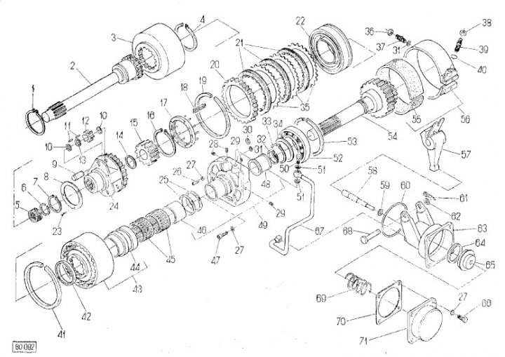

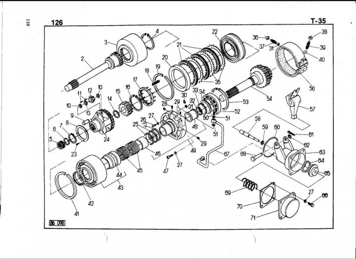

podkładka 80126072 w wzmacniaczu momentu- zakładać?
tata1 odpowiedział(a) na tata1 temat w Ursus C-385 do 1954
Nie miałem tej podkładki jak rozebrałem wzmacniacz. Na Flanszy były tylko 2 pierścienie, tak jak w tym (załączonym poniżej) katalogu. Dlatego mnie ta podkładka zaintersowała, gdyż złożyłem bez niej i jest trochę luzu. Choć nie wiem czy tyle że ona wejdzie. Pewnie weszła do wzmacniacza w późniejszych latach produkcji tych ciągników. Wydaje mi sie że ona zapobiega wycieraniu flanszy (obudowy), bo jak rozebrałem wzmacniacz to obudowa była podtarta. -
tata1 opublikował(a) temat w Ursus C-385 do 1954
Witam Czy w wzmacniaczu momentu zakładać podkładkę 80126072. Jest to podkładka dystansowa i cierna zarazem. Wchodzi ona na pokrywę wzmacniacza, pod pierścienie i bęben. W jednym katalogu wystepuje, w innym nie (w tym sprzedawanym aktualnie w sklepie żółto-niebieskim nie ma jej.). Podkładka ma końcówkę numeru 072, bo jest na końcu zestawienia w tej tablicy. Zaznaczam że nie chodzi mi o tą cierną (poz.14) pod kolem centralnym - tą założyłem. W załaczeniu strona katalogu z podkładką o nr 72. W sklepach występuje: http://www.sklepdlarolnika.pl/89677/podkladka-pokrywy-wzmacniacza-momentu-c-385-i-pochodne/2097/produkt.htm http://www.okazje.info.pl/bf/biuro-i-firma/podkladka-pokrywy-wzmacniacza-momentu-pasuje-do-c-385-80126072-.html -
