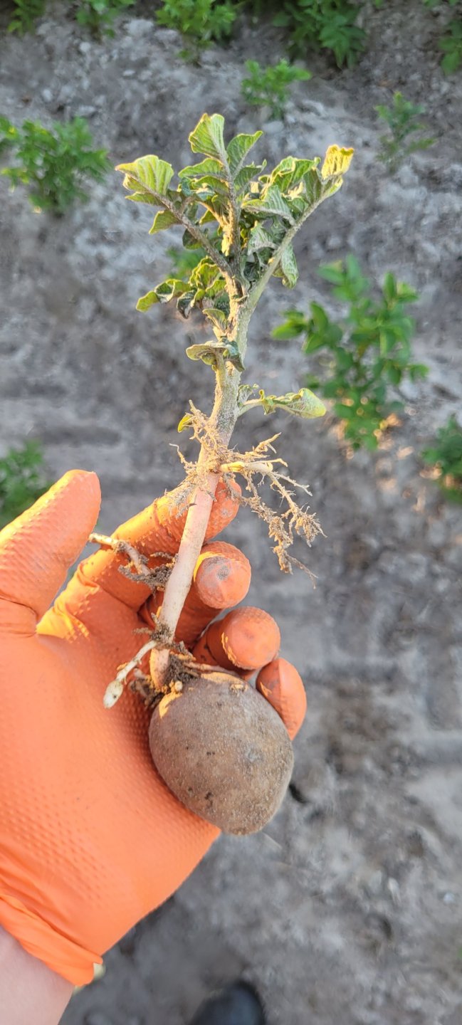

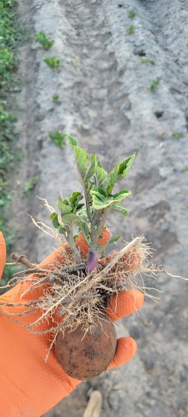

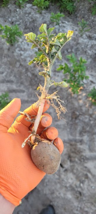

  6. Mareg
    Ochrona ziemniaka
    Czy możliwe ze to przez zbyt duża dawke metrybuzyny i boxera ?

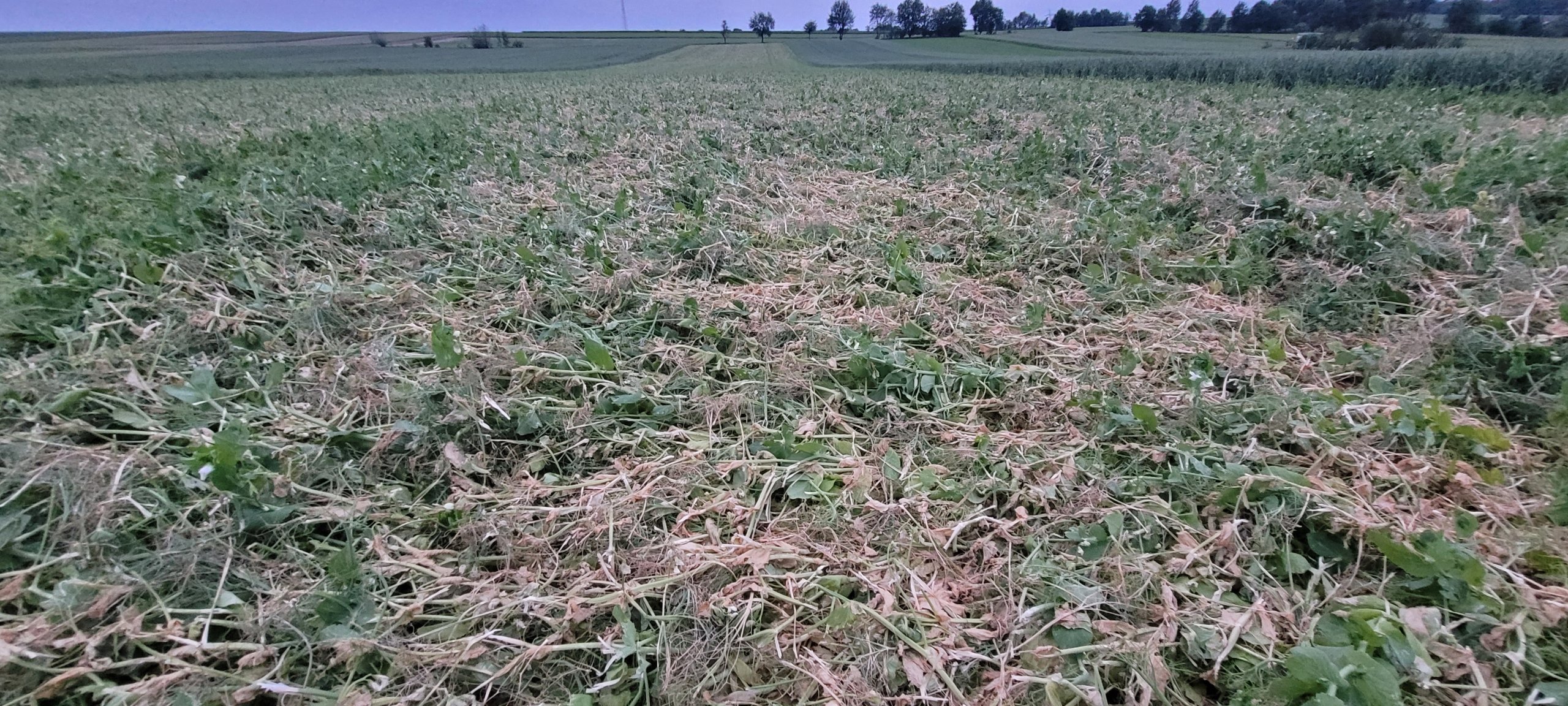

  10. Zakrzówek, pow. kraśnicki, nw ile dadza maja dopiero przyjechać, rzepaki wylamane góra mocno jakby ktos w nie pałą walił Co do sivanto stosowalem, za 3 dni na kwiatach chowacza do groma, slodyszka malo ale to z tego ze go nie było. Za tą cene środek beznadziejny wg mnie

  13. Mareg
    Groch siewny
    U mnie groch pp piatkowym gradobiciu 100 procent zniszczony, sial ktos groch w czerwcu ? Sialem 26 lipca na poplon i w pazdzierniku straki mial oczywiście nie bylo szans tego zebrac, ciekawi mnie siew czerwcowy ale chyba to tez nie wypali

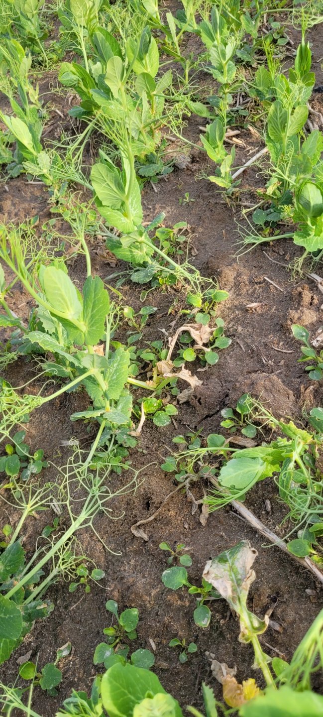

  14. Mareg
    Groch siewny
    U mnie groch od dolu wasy uschly, blady bardzo slabo wyglada po tym basagranie 1.5l i 0.5 pulsaru, chwasty az zielono i sam nw czy go opryskac mcpb czy zostawić zeby calkiem nie dobic, pierwszy raz robiłem powschodowe i za rok chociazby bylo zimno przymrozki w nocy to robie doglebowke, w lubinie zrobiłem i mimo to czysto do dzis a w grochu tragedia Noe dokładałeś przypadkiem tribeuronu ?
  15. Mareg
    Groch siewny
    Zostawic bardzo zasmieci pozniej? Wysokie to rosnie?
  16. Mareg
    Groch siewny
    Dobra Pany, groch po deszczu odżył, sle pytanie czym te chwasty poprawic, jeszcze raz dac 0.5 basagranu ? Bylo robione 1.5l basagran, 0.5l imazoks
  17. Mareg
    Groch siewny
    Spokojnie, u mnie byl.juz rowny z grochem i za 3 dni juz go pobieralo a wczoraj to juz suchy byl
  18. Mareg
    Groch siewny
    Chciałem zrobić corum i myślałem ze bedzie ok 😃 ale tam gdzie wiekszy groch nie widac za bardzo nic a batuta w ogole nic sobie z tego nie zrobiła, ta sama dzialka wstawię pozniej zdj Dlugo chorowal po tych poparzeniach ?
  19. Mareg
    Groch siewny
    Pryskany tydzien temu 1.4l basagran 0.5l imazoks pulsar, warunki idealne caly tydzien, zasychaja dolne wąsy blady sie zrobił odmiana astronsute, pryskany jak mial +-10 cm, na uwrociach gdzie groch gestszy i w batucie nie zauważyłem tego. Chwast oczywiście niektory wzielo niektoremu nic. Moze jak zrobi sie cieplo opryskac go jakimis odzywkami ?
