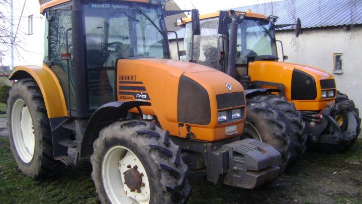

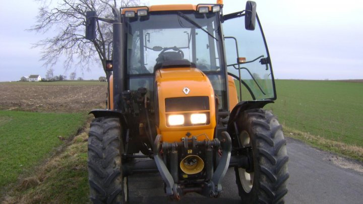

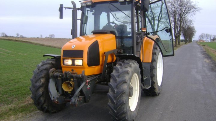

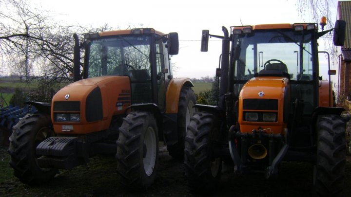

witam mam do sprzedaży Aresa 556Rx z 2002roku wraz z przednim tuzem i womem oraz sterownik do tura i obramowanie do meilluxa, opony 60%, 4cyl z turbo, 103km, w pelnej eksploatacji, ubezpieczony i zarejestrowany w styczniu, rewers elektro- hydrauliczny, EHR, dwie predkosci walka, nowy akumulator ,stn bardzo dobry,cena 79tys do negocjacji,Kujawsko - pomorskie ,Rypin, Starorypin Prywatny, ,tel, 695142852 Ares 610Rx z roku 1998, opony 70%, rewers mechaniczny, cztery polbiegi, w ciaglej eksploatacji, 6cyl,bez turbo, 100km,po wymnianie wszystkich filtrow oprocz kabinowego i oleju w silniku i skrzyni, stan bardzo dobry, cena, 57tys

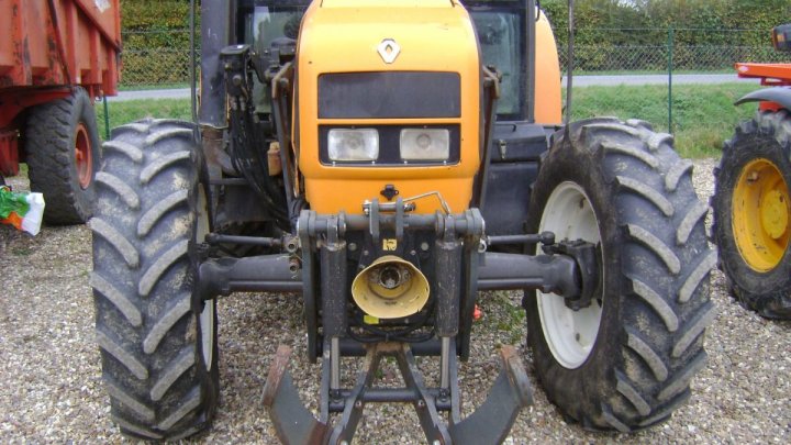

Bylem ogladac we Francji Aresa 556Rx z roku 2002, ma pare wad,brak hamolcow , do poprawy kosmetycznej i nie wiem jaka ma dokladnie skrzynie czy 32X32 czy 16X16, poniewaz sprawdzalem normalne biegi 4, do tego w przycisku zolw -zajac sprawne ale mnialem tylko 2 polbiegi to normalne? Jesli nie to czy kazda polowka ma odzielny elektrozawor i gdzie one sie znajduja,lub jaka moze byc przyczyna ze nie dzialaja? Dzwonilem do handlarza z Damaslawka co ma taka sama i odpowiedzial ze rozne maja skrzynie wiedz zwatpilem albo ma taka sama sprawna he he,pozdrawiam Damaslawek:)
