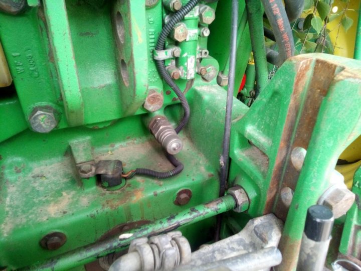

    @johnyrs Uprawa bez jazdy automatycznej uciążliwa ale możliwa, siew niemożliwy! Spróbujesz i potwierdzisz. Koniecznie zajrzyj do zakładki "odblokowuje" , jakie dodatki ma odblokowane. Ma to ogromny wpływ na możliwości i wartość urządzenia, kod odblokowujący może kosztować setki, a nawet tysiące €! Zestaw wygląda jakby był przygotowany pod automatyczne kierowanie: odblokowanie do RTK, antena do korekcji przesyłanych drogą radiową i to coś na przedniej osi to czujnik skrętu kół Autosense. Wg mnie siedziała tam rolka lub kierownica elektryczna. Jak napisał @v11, brakuje tylko pudełeczka z żyroskopem tzw. T2 Lub T3, bo chyba w kierownicach ich nie było wbudowanych, ale pewien nie jestem. Może jeszcze znajdziesz? Ew. sprawdź w okolicach orbitrolu (lub na przewodach hydraulicznych do niego), czy nie ma tam bloku elektrozaworów, to wtedy był by Autopilot. Odbiornik GPS masz skonfigurowany na płatny sygnał Omnistar VBS którego subskrypcja wygasła . Aby odebrać podstawowy sygnał satelitarny musisz wejść w ustawienia odbiornika GPS i zmienić sygnał na "autonomus". Jak to zadziała, spróbujesz później korekcyjnego SBAS/EGNOS, ale to pewnie będzie wymagało wklepania kilku parametrów.

    Modem sobie na razie daruj, będzie działać bez niego. Z tego co widzę panel jest odblokowany do RTK (najwyższa dokładność z poprawkami) ale ma wprowadzone jedynie prowadzenie ręczne (manual guidance) Czyli kierujesz ręcznie na podstawie wskazań belki świetlnej - jest to przejeb...e! Ewentualnie pokaże Ci w którą ścieżkę wjechać. Wygaśnięte kody demo czy subskrypcje to nieznaczące szczegóły. Odpowiedz proszę na tych kilka pytań: 1. Czego oczekujesz od urządzenia? Ma pokazać gdzie jechać? Jechać automatycznie? Wyłączać sekcje opryskiwacza/siewnika? 2. Jakie funkcje ma odblokowane? Zakładka "Odblokowuje"? 3. Co wchodzi w skład systemu? Panel widzę że masz. Antena (jaka)? Jakieś dodatkowe pudełka np. NavController? 4. Dzwoń do Trimbla, na pewno chętnie pomogą😁.
