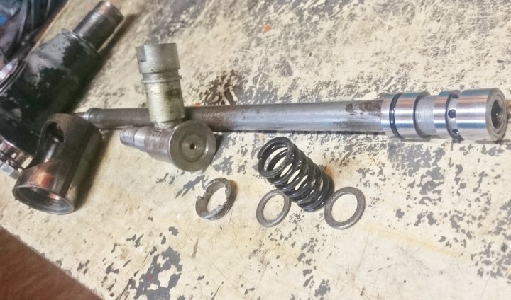

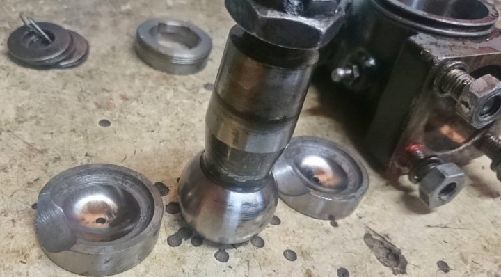

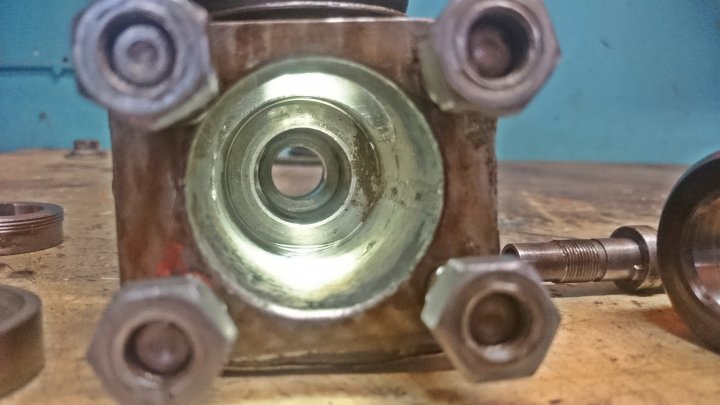

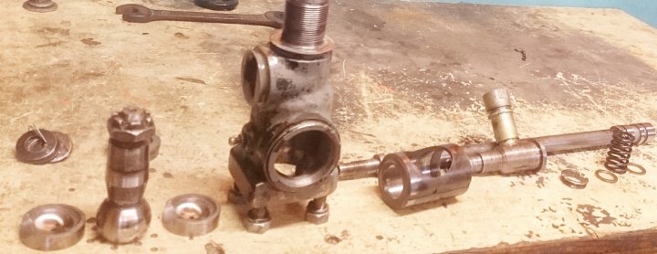

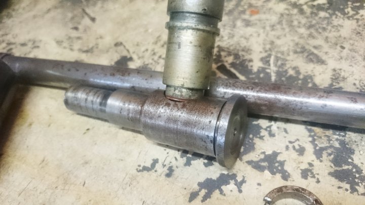

  12. No fakt ciągnik ma juz swoje lata i niestety ale już tak cieknie że przez sezon poszły mi prawie 10l boxolu i nie wiem co z tym zrobić czy kupić nowa głowiczkę i mieć spokój ? Czy to któraś z części jest do wymiany ? Sama głowiczka i zawór suwakowy trochę kosztuje...ktoś ma może jakiś patent na ten wyciek z pod sworznia kulistego ?
  13. Witam Odkąd kupiłem zetora cały czas kapie mi olej do wspomagania. Wyciek jest z głowiczki dokładniej z okolic sworznia kulistego oraz delikatny wyciek z siłownika dokładnie w miejscu gdzie ściskamy go obejmą chyba z zaworu suwakowego. Kupiłem zestaw naprawczy - oring na zawór suwakowy, podkładki miedziane + osłony pyłoszczelne, całość poskładałem, sworzeń w miarę ciasno chodzi ale niestety dalej jest wyciek. Czy ktoś miał taki ? Zastanawiam się czy to juz czas na zakup nowej głowiczki ale chce się upewnić tutaj na forum Proszę o rady, pozdrawiam
