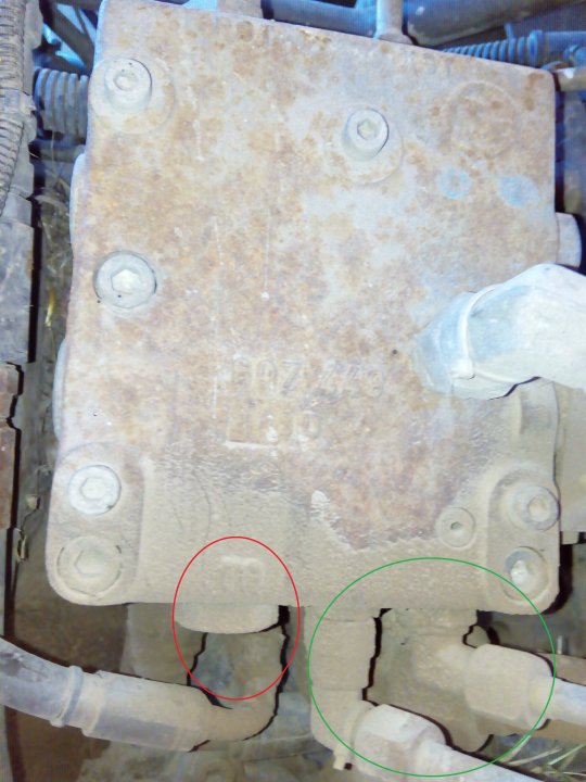

  2. Problem rozwiązany. Hamulce hydrauliczne działają z pomocą Mariusz(zdun). Należy doprowadzić sygnał olejowy z pedału hamulca do małej kostki z odpowietrznikiem która znajduje się za prawym tylnym kołem na grubej płycie (zawór)od hamulcy. Następnie należy doprowadzić wąz z gniazdem hamulcy hydraulicznych pod zaślepione miejsce na płycie.w pierwszym poście zaznaczony na czerwono. Dzięki Mariusz za pomoc.

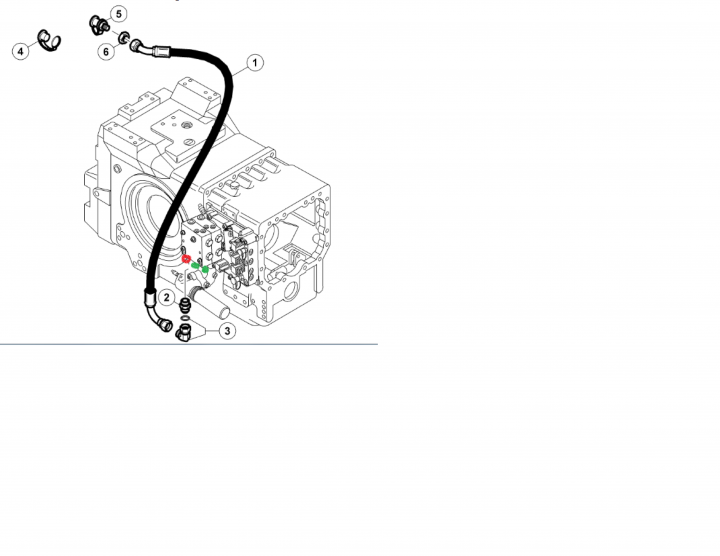

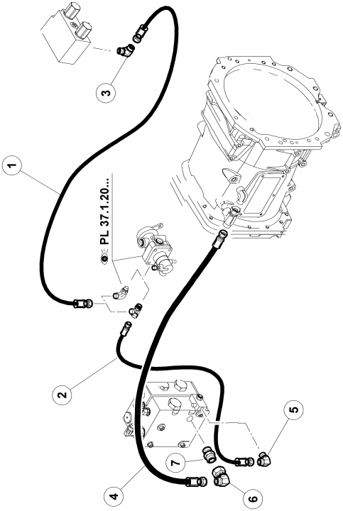

  3. witam posiada aresa 697.skrzynia biegów taka sama jak w masseyu dyna-6 . skrzynia 50km/h. nie posiadam hamulcy hydraulicznych tylko pneumatyczne. potrzebuje hydrauliczne. czy jest możliwość założenia hydraulicznych przejrzałem katalog czesci na stronie claasa i myślę że nie muszę mieć żadnego zaworu do hamulcy hydraulicznych. posiadam taki blok zaworowy do hamulcy. w miejscu zielonym idą rurki do zaworu hamulcy pneumatycznych. miejsce czerwone jest zaślepione. na zdjęciu z katalogu widać że są podłączone hamulce hydrauliczne.na zdjęciu bloku zaworu widać zaślepione miejsce. czy mógłby ktoś z użytkowników sprawdzić jak ma u siebie(tylko ze skrzynią 50km/h)skrzynie 40 mają inne sterowanie. dziękuje za pomoc

    odświerzam temat założenia hamulcy hydraulicznych do aresa 697 50km/h skrzynia hexashift dyna-6. przejrzałem katalog czesci na stronie claasa i myślę że nie muszę mieć żadnego zaworu do hamulcy hydraulicznych. posiadam taki blok zaworowy do hamulcy. w miejscu zielonych lini idą rurki do zaworu hamulcy pneumatycznych. miejsce czerwone jest zaślepione. na zdjęciu z katalogu widać że są podłączone hamulce hydrauliczne.na zdjęciu bloku zaworu widać zaślepione miejsce. czy mógłby ktoś z użytkowników sprawdzić jak ma u siebie(tylko ze skrzynią 50km/h)skrzynie 40 mają inne sterowanie. dziękuje za pomoc

    Masz może zdjęcie jak to wygląda.. numer katalogowy tego zaworu?

    Hamulce hydrauliczne mam już w przyczepach . Gdzie należy podłączyć się w ciągniku. W które miejsce ? Przy rozdzielaczu hamulcy jest kilka zaślepionych wyjść. Wyczytałem że wychodziły wersje z hamulcami pneumatycznym oraz hydraulicznymi jednocześnie ,także myślę że jest możliwość podłączenia hydraulicznych hamulcy .
