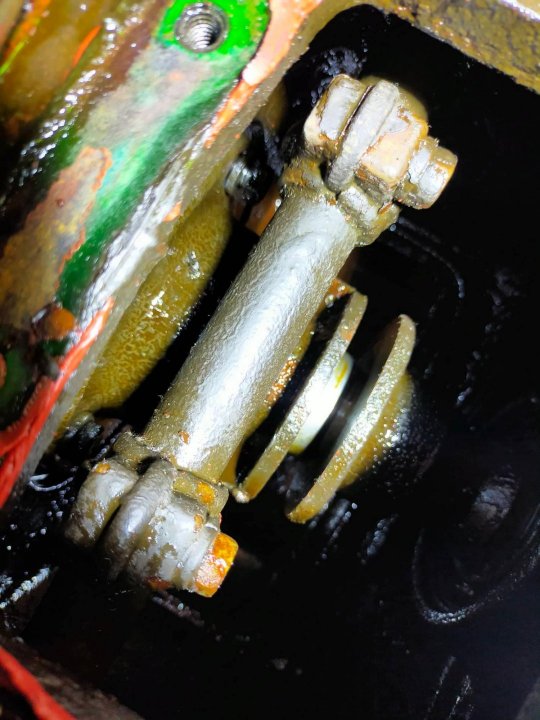

  2. Nie ma okładzin. Metal trze o metal.

  4. Ja dolewam 10-15 l /ha w zależności kiedy i na co. Panowie Zamir 400 ec w dawce 1,2 l /ha starczy na t1? Dołoże jeszcze 150g fenproidyny.
  5. piotrek19
    Młody rolnik 2020
    Kup zwykły słonecznik poplonowy, nawet na targu.
