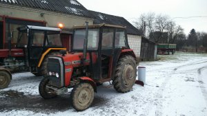

    Błotnik MF 255
    konrad3p podkład corimal, używam go bardzo często, dobrze spisuje się w przypadku rdzy, odcień to F-171, możesz sobie zobaczyć na palecie kolorów
  2. Domal97
    Błotnik MF 255
    richardo29 tył po 470 zł, przód 30 zł, zakupione w rolmocie 14thekamil14 jakbym miał czas to tak samo szybko bym robił kamil0610 autorenolak, jestem przekonany do niego i fajnie się z nim pracuje Maniek101 maska była wyczyszczona do metalu poprzez piaskowanie a później szlifierką na krążki dla uzyskania gładkiej powierzchni, podkład na nowych elementach został praktycznie wyczyszczony do zera papierem ściernym, myślę, że będzie się dobrze trzymać tak jak zostało to zrobione Misiek_98 jak wyżej mateuszc355 dzięki
  3. Domal97
    Błotnik MF 255
    Ładny kolorek wybrałem na MF? Tylne błotniki jak i przednie są nowe, stara została tylko maska ale maska jest w idealnym stanie bo jak wiadomo, maskę w mf ciężko pogiąć bo ma z przodu metalowy przodek. Remoncik najpóźniej będzie skończony we wtorek, do pomalowania zostały tylko czarne elementy i koła, reszta prawie gotowa, założona również została kompletna nowa instalacja
