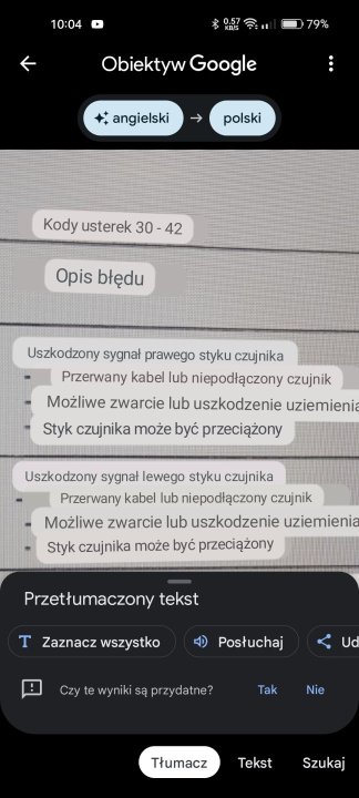

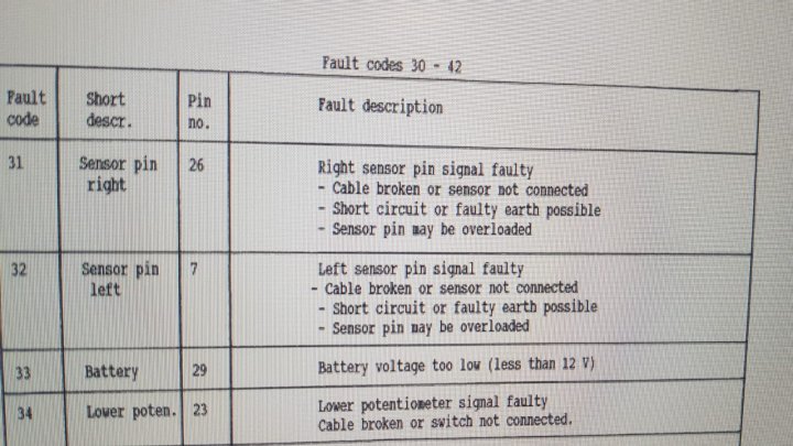

  23. Witam Ciągnik Fendt 615 1992 Kody błędu 31i 32 jak na zdjęciu. Gdzie są czujniki i od czego zacząć?
  24. Regulacja poślizgu nie działa, najprawdopodobniej jest cały czas wył.

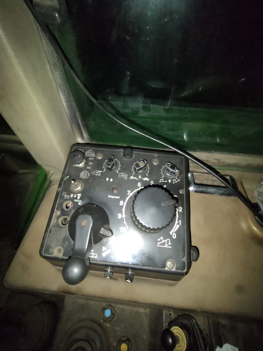

  25. Problem z Ehr'em model ciągnika jak w pierwszym poście. Wszystko działa poprawnie ale tylko do pewnego poziomu podnoszenia. podczas podnoszenia świeci się czerwona lampka przy strzałce w górę gdy tylne cięgła dojdą do wysokości około 70 cm zaświeca zielona lampka (chyba od poślizgu) po czym zaświeca się czerwona duża lampka od diagnostyki i wszystko gaśnie. Przekręcam dźwignie na stop i po około 30-60 sekundach zaświeca się diagnostyka, przekręcam dźwignie na podnoszenie lekko ruszy po czym zapala się zielona lampka i w koło to samo. Dodam jeszcze, że ustawienie wysokości podnoszenia jest na maksa. Miał może ktoś podobny problem? Co może być przyczyna? Ta zielona lampka ( na lewo od lampek od strzałek podnoszenia ) ona jest od poślizgu? Może jeszcze od czegoś? Jak ona działa, gdzie jest jakiś czujnik od niej? Tak wygląda jakby to był problem.
