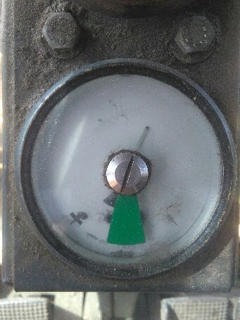

  22. Był oryginalne. A do czego służy to nie wiem.jest on przy kierownicy
  23. New Holland 8060. Wskaźnik przy kierownicy- do czego on służy? jakiego typu występuje czujnik strat ziarna w tym kombajnie?
