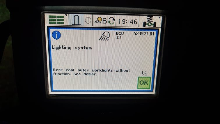

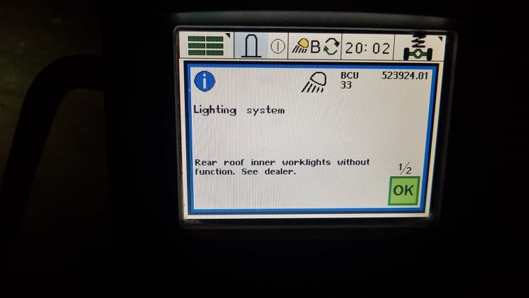

  5. Witam. mam problem z tylnymi halogenami w dachu w 6830 premium . na początku po np godzinie świecenia zgasły ale po wyłączeniu i włączeniu ich na nowo znowu zaczęły świecić . teraz nie świecą już w ogóle i pojawia się błąd w BCU 523921.01 i 523924.01 . może ktoś wie co może być nie tak. reszta świateł świeci tylko te halogeny z tyłu.
