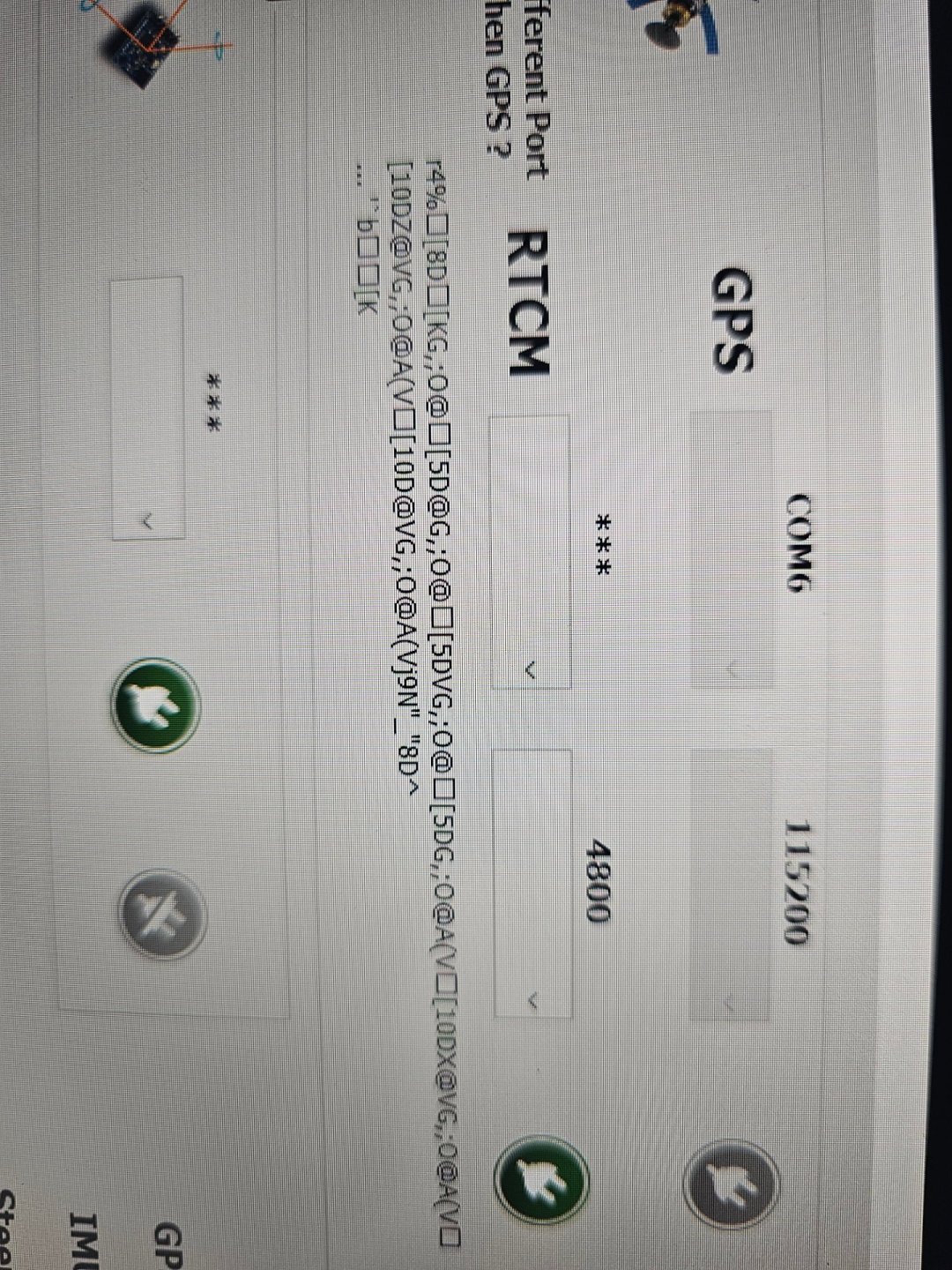

    Zostaje mi kupić im um982 i jakoś zmienić firmware w teensy i flasherem ogarniać. Co prawda um980 ustawiłem chyba w miarę ale coś teensy nie chciało współpracować bo bno085 świecił a nie łączył się. Ktoś coś jeszcze może doradzić bo wydałem kasy a zero pożytku z tego

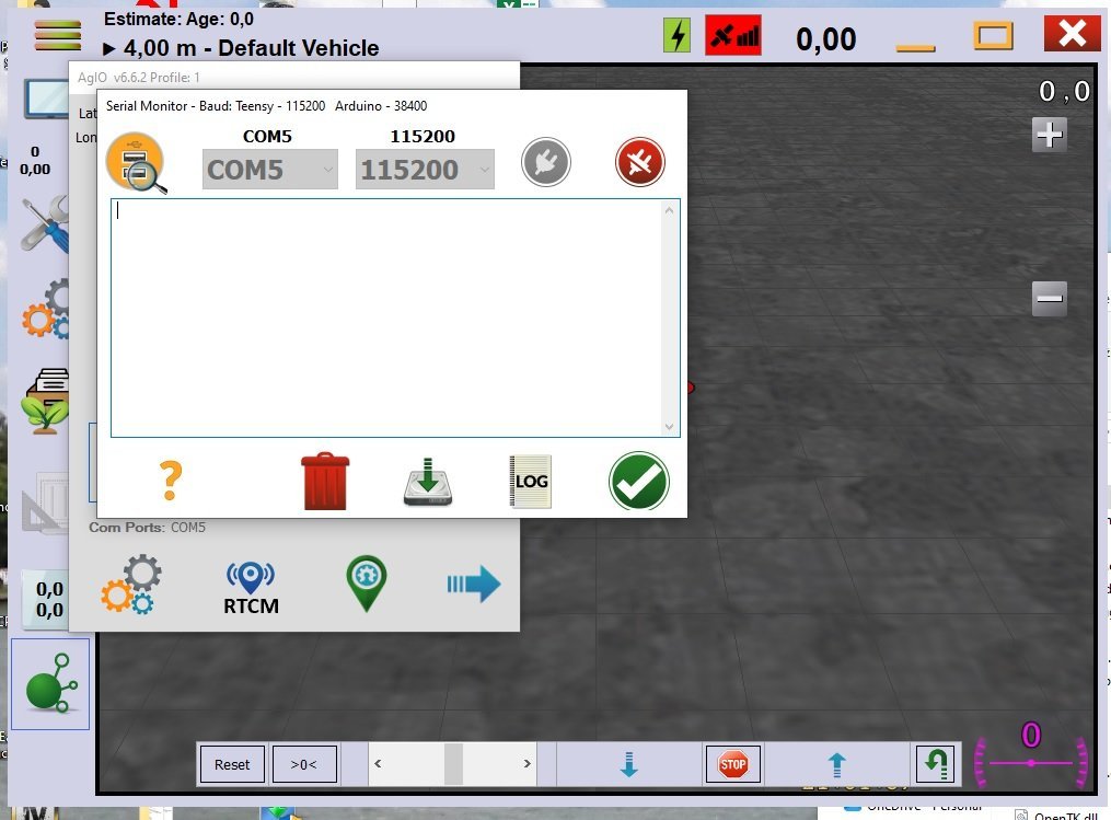

    AgOpenGPS
    Teensy poszlo z flaszera TEENSY41-20241129-v1.24.1 jakos sie zrobilo i teraz komp widzi teensy

    Config z up. Czegoś chyba brak $CONFIG,ANTENNA,CONFIG ANTENNA POWERON*7A $CONFIG,NMEAVERSION,CONFIG NMEAVERSION V410*47 $CONFIG,RTK,CONFIG RTK TIMEOUT 10*5E $CONFIG,RTK,CONFIG RTK RELIABILITY 3 1*76 $CONFIG,SMOOTH,CONFIG SMOOTH RTKHEIGHT 10*57 $CONFIG,PPP,CONFIG PPP TIMEOUT 120*6C $CONFIG,PPP,CONFIG PPP ENABLE E6-HAS*01 $CONFIG,DGPS,CONFIG DGPS TIMEOUT 300*6C $CONFIG,RTCMB1CB2A,CONFIG RTCMB1CB2A ENABLE*25 $CONFIG,ANTENNADELTAHEN,CONFIG ANTENNADELTAHEN 0.0000 0.0000 0.0000*3A $CONFIG,PPS,CONFIG PPS ENABLE GPS POSITIVE 500000 1000 0 0*6E $CONFIG,SIGNALGROUP,CONFIG SIGNALGROUP 2*16 $CONFIG,ANTIJAM,CONFIG ANTIJAM AUTO*2B $CONFIG,AGNSS,CONFIG AGNSS DISABLE*70 $CONFIG,BASEOBSFILTER,CONFIG BASEOBSFILTER DISABLE*70 $CONFIG,COM1,CONFIG COM1 115200*23 $CONFIG,COM2,CONFIG COM2 115200*23 $CONFIG,COM3,CONFIG COM3 115200*23

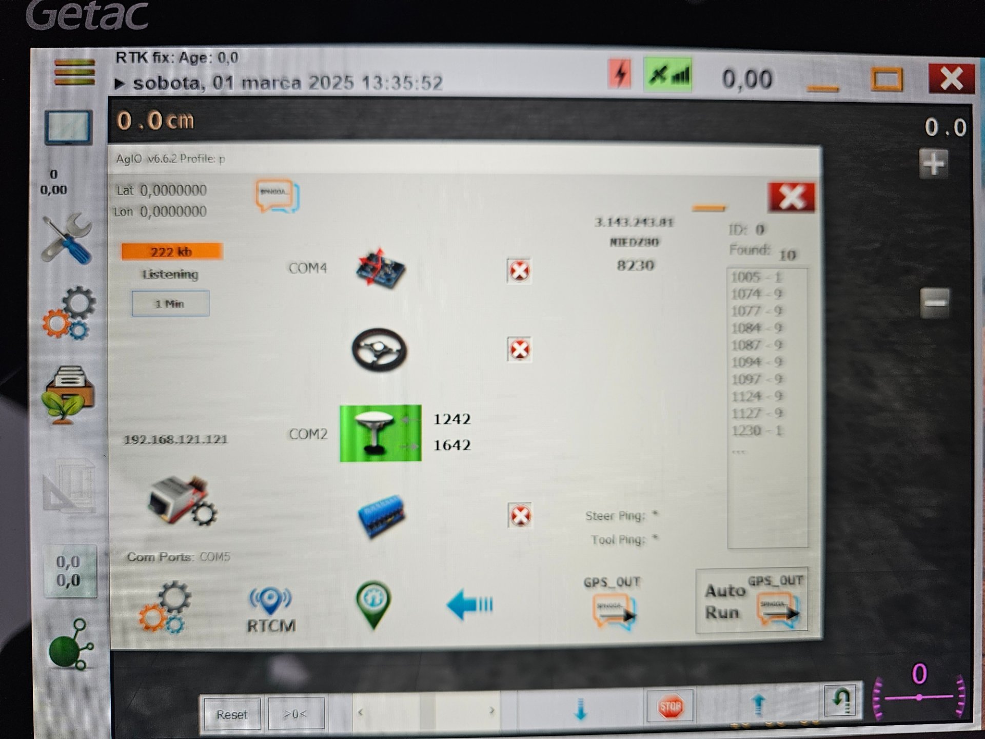

    Czy moje problemy z połączeniem z tabletem mogą wynikać z podłączeni? Bo nie jest przez ethernet?

    Zrobiłem aktualizacje unicora i zaprogramowałem żeby odczytywało GGA i VTG. A co jeszcze mam zaprogramować w tym i jaka częstotliwość?

    Udało się zmienić na GGA i VTG przez inny program więc może będzie działać

    Udało się odpalić ale nadal flashowania nie pokazuje

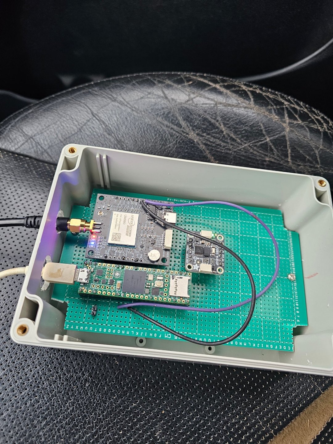

    Płytka rtk https://pl.aliexpress.com/item/1005007998267301.html?spm=a2g0o.order_list.order_list_main.4.2c431c24bzsQxV&gatewayAdapt=glo2pol antena https://pl.aliexpress.com/item/1005007998310374.html?spm=a2g0o.order_list.order_list_main.5.2c431c24bzsQxV&gatewayAdapt=glo2pol Teensy https://botland.com.pl/plytki-zgodne-z-arduino-sparkfun/21956-teensy-41-wersja-bez-ethernet-arm-cortex-m7-zgodny-z-arduino-sparkfun-dev-20359.html BNO085 https://botland.com.pl/czujniki-9dof-imu/22113-bno085-9-dof-imu-fusion-breakout-3-osiowy-akcelerometr-zyroskop-i-magnetometr-adafruit-4754.html Kupiłem zwykłą płytkę na której chcę to wszystko zamontować. Kolega myślał że chodzi o tą all in one? Rtk i antena mam a teensy i bno085 czekam na wysyłkę ponieważ jak zamawiałem to nie było nigdzie na stanie więc muszę czekać. Płytka +rastery Komputer opryskiwacza to Quantronik TS2. Z tyłu ma wyprowadzone 3 przewody (+,-, sygnał)
  24. velFoka
    AgOpenGPS
    Ja zakupiłem już ta płytkę rtk z antena, bno085 oraz teensy 4.1. Teraz czekam kiedy to wszystko do mnie dotrze. Wiem jak złożyć tą PANDĘ. Niby jest poradnik jak flashować. Nie wiem tylko jak to podpiąć pod sterownik opryskiwacza. Tam potrzebny jest mi 1 wyjście z impulsem bo sterownik opryskiwacza musi dostać sygnał prędkości. Mam podpięty GPS ale to strasznie rozbieżne z tym GPS i chciałbym pod teensy. Czy jak już będę mieć wszystko i problemy to kolega pomógłby to ogarnąć? Oczywiście nie za darmo😉
