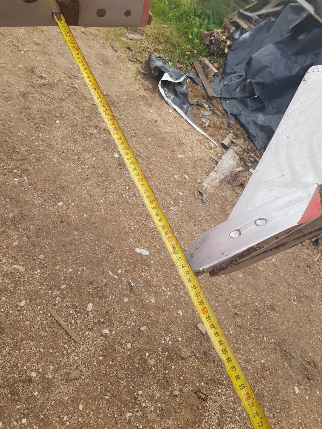

    Powiem tak że mam rożne ziemie od piasku po glinę i coś lepszego i nie miałem problemów przy rozstawieniu na maksa🤔 wszystko ścina i przewraca na moich polach. Kolega wie że korpusy nie są jak w kvernelandzie oddalone o 100 cm a o 95 cm? To może też wpływa na szerokość🤔

    Lemiesz To jest taki właśnie lemiesz i tutaj masz dokładne wymiary. Orałem kamieniste pole i bez problemów wyciągały kamienie a gdzie duży się trafiał to resor robił robotę. Piór nie jest za mało jak na moje warunki i nic się nie zdeformowało. W praktyce one rozszerzają się może i do 55 cm bo na siłowniku nie ma ogranicznika i idą ponad skalę.
