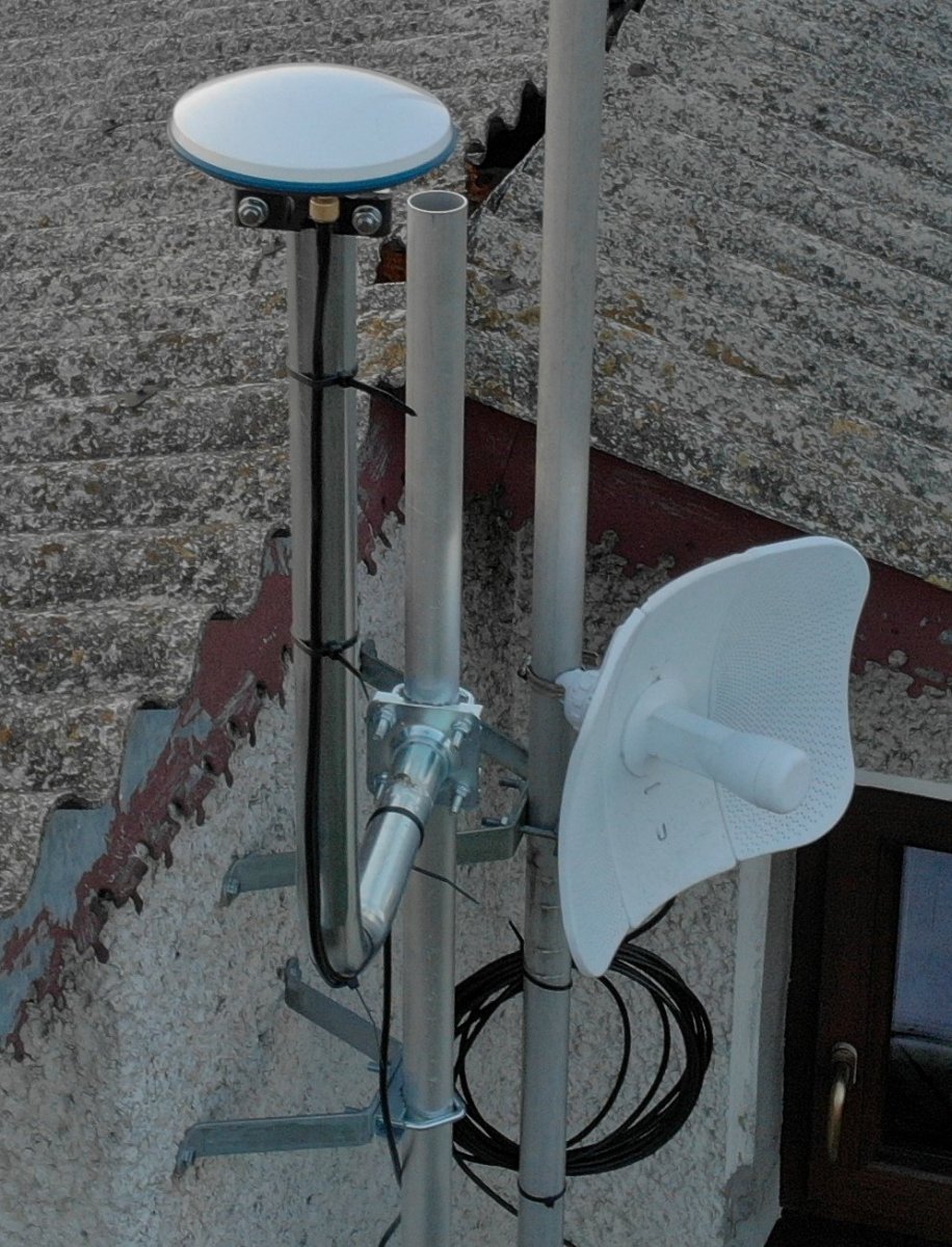

Widzę PW, mogę coś podpowiedzieć, pomocy jakiejś specjalnej nie obiecam, przy swoim mam jeszcze sporo pracy Jakiś świeży filmik znalazłem: https://youtu.be/ePaw9qQzX20 I jeszcze rzut oka na antenę bazy oraz pierwszą poważniejszą próbę upchania wariantu z F9P w obudowę - dużo kombinowania z miniaturyzacją bo takie elementy drukują się godzinami jednak już są konieczne zmiany, wywalenie IMU (żyroskopu) poza obudowę to był dobry ruch ale już modem LTE tak blisko odbiornika zabija układ, musiał wylecieć
