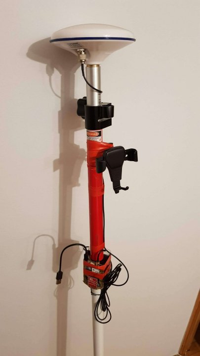

Na bazie i na tyczce: Na maszynach ANN-MB. Solidne umocowanie tego chińskiego klocka a podklejenie na dachu na taśmę dwustronną kawałka blachy i rzucenie na niego magnetycznej antenki to dwa różne poziomy skomplikowania montażu, prostota wygrywa Szczerze mówiąc nie testowałem pod kątem precyzji wariantów china(baza)/china(rover), china(baza)/ann-mb(rover). Dla potrzeb prowadzenia nie wydaje mi się aby robiło to jakąkolwiek różnicę. Na osnowie i powtarzalność i precyzja tego drugiego zestawu wyszła dla mnie aż nadto aby coś tu kombinować. Może z czystej ciekawości sprawdzę jeszcze któregoś dnia na osnowie wariant china/china, póki co odbiorniki siedzą upakowane w zestawach. edit: właściwie to o jednym zapomniałem, na jesieni tyczką w tej konfiguracji china/china przeleciałem się po palikach parę dni wcześniej wytyczonych przez geodetę zestawem geodezyjnym z kompensacją przechyłu, moje pomiary w większości siedziały w linii granicznej wziętej z geoportalu z precyzją 1-2cm. Jak dla mnie to co najmniej wystarczająco dobrze, zwłaszcza, że utrzymanie pionu na libelce z anteną 1,5m nad punktem to samo w sobie potencjalne źródło błędów.

Nie no, F9P jest oczywistą oczywistością, może trochę uprościłem wypowiedź ale nie przypuszczałem, że będę co do tego wątpliwości Chodziło mi tylko o sposób przekazania korekt, NTRIP wifi caster vs malinka, ewentualnie chiński duży GNSS vs ANN-MB00 Chińska antena mimo wielkości to ciągle tylko sama antena, odbiornika w niej żadnego nie ma. Dla całkowitej precyzji mam tak: na poddasze wyciągnięte bezpieczne 12V, następnie przetworniczka step-down na 5V dla PI ZeroW, do malinki wpięte simpleRTK2B, do odbiornika antena.
Nie to, żebym nie był ciekawy jak ktoś NTRIP Caster-a przetestuje ale ta zabawka przy jednostkowym zakupie z vat i przesyłką to 105€... 😲 A u mnie od paru miesięcy (z jednym padem karty ale to szczegół, logi do ram i na razie spokój) śmiga PI ZeroW na poddaszu, do tego chińska antenka GNSS. Gdzieś jakiś czas temu linkowałem praktycznie gotowca z ntripcasterem do wgrania w Malinkę. Nie wiem o co chodzi z obecną dostępnością malinek na Botlandzie, antenkę razu pewnego trafiłem za $56, o dokładności nie ma chyba co dyskutować bo pokazywałem testy z tą bazą na osnowie, dla mnie to się zdecydowanie lepiej kalkuluje niż antenka i wifi caster od Ardusimple... https://botland.com.pl/pl/moduly-i-zestawy-raspberry-pi-zero/8330-raspberry-pi-zero-w-512mb-ram-wifi-bt-41.html https://www.aliexpress.com/item/32815576155.html?spm=a2g0s.9042311.0.0.27424c4d2zOiEW
