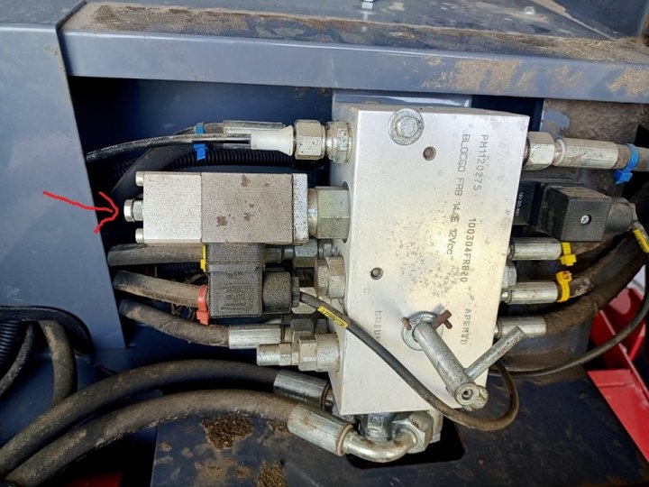

witam, powiecie jak macie oryginalnie u siebie ustawioną srubke regulacji cisnienia na tej cewce elektrozaworu w feraboli? (zaznaczylem strzałka na czerwono). Problem polega na tym,że podczas prasowania ciągle spada napięcie pasów i belki nie wychodza super zbite,pomimo że na komputerze ustawiam przedkomore na off oraz oba maxymalne cisnienia i poczatkowe oraz koncowe. musze dzwignią rozdzielacza w ciągniku co chwila napinac pasy, by belki wychodzily ,,w miare"" a mysle ,ze po rozpczeciu zwijania, napieciu pasow prasa juz powinna trzymac cisnienie, czy może problem leży gdzie indziej? poradzcie cos... dodam, u mnie była nakrecona nakretka fi 6 i podkładka
