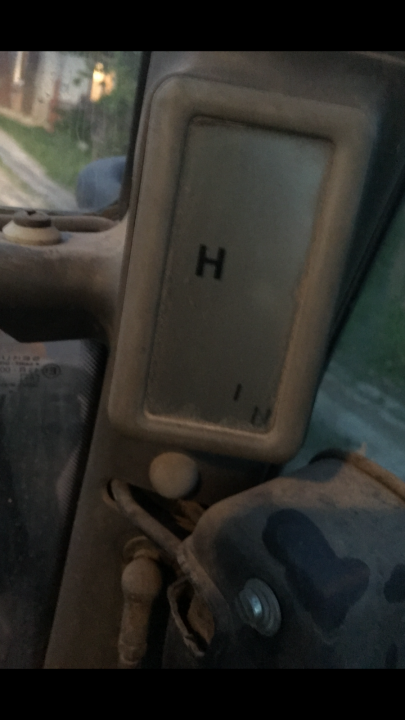

Nie wiem jaki blad bo mam ekranik w polowie dzialajacy. Agrotron 85 1999r Skrzynia 4 z trzema nadbiegami Rewers elektrohydrauliczny Czasami jak rewers niezalaczy to jest pipanie przerywane, i ja taki sam mam komunikat dzwiekowy ze rewers nie zalaczyl
Nie kombinuje tylko probuje isc po koleji. Czujnika od sprzegla nie odlacze, zeby zobaczyc. Wiadomo, ze na dluzsza mete regulacja sprzegla, zle wplynie na sprzeglo ale na chwile nic sie nie stanie.. Panowie nie wiem czy u mnie w okolicy mechanicy to typowi ślusarze czy co. Z fergusonem 3060 bylo podobnie, chcieli wymieniac pol coagnika a problem lezal w jednym elektrozaworze... i tutaj tez moze byc drobnostka skoro na samym zaplonie elektronika odcina z jakiegos powodu.
Komunikat pipajacy a ekran niestety średnio mi dziala i jedyne co na rogu pokazuje to, ze jest rozłączony rewers i gdy pykam rewersem to na ekraniku nie przeskakuja literki M-L czyli przod tyl- stoi w miejscu. Robiłem to na samym zapłonie i tez wywala, obstawiam teraz sprzeglo... Regulacja pod pedalem jest, jesli bym ja wkrecil to oszukam czujnik czy trzeba wykrecic?
Witam Mam problem z agrotronem, cos mu zaczelo odwalac i co jakis czas... wywala rewers. Z tego co wywnioskowalem to przy rozgrzaniu, obojetnie czy stoje z wbitym rewersem do przodu i biegiem, czy jade rozlacza, po czym po sekundzie slysze pipajacy komunikat i brak jakiejkolwiek mozliwosci ruszenia, gaszenie nie pomaga, dopiero jak ostygnie znow mozna jechac. Z tego co zauwazylem przy odpaleniu silnika i wbiciu rewersu do przodu, kola lekko szarpia jednak po mniej niz sekundzie od szarpniecia pipajacy komunikat i znow nie jedzie.. byl podpimamy komputer ale co mechanik to inna diagnoza... Mial ktos podobny problem? Jest to dosyc uciazliwe jak podczas transportu na srodku drogi wywali jazde i sie stoi w miejscu i nie wiadomo kiedy znow wroci. Napinalem pasek od alternatora i "niby" jezdzil dwa tygodnie bez ani jednego takiego przypadku ale moze akurat go nie "bolalo" dzis w plugach 3 razy pod rzad przy nawracaniu stanal.. i nadal stoi na polu. Poradzcie cos
