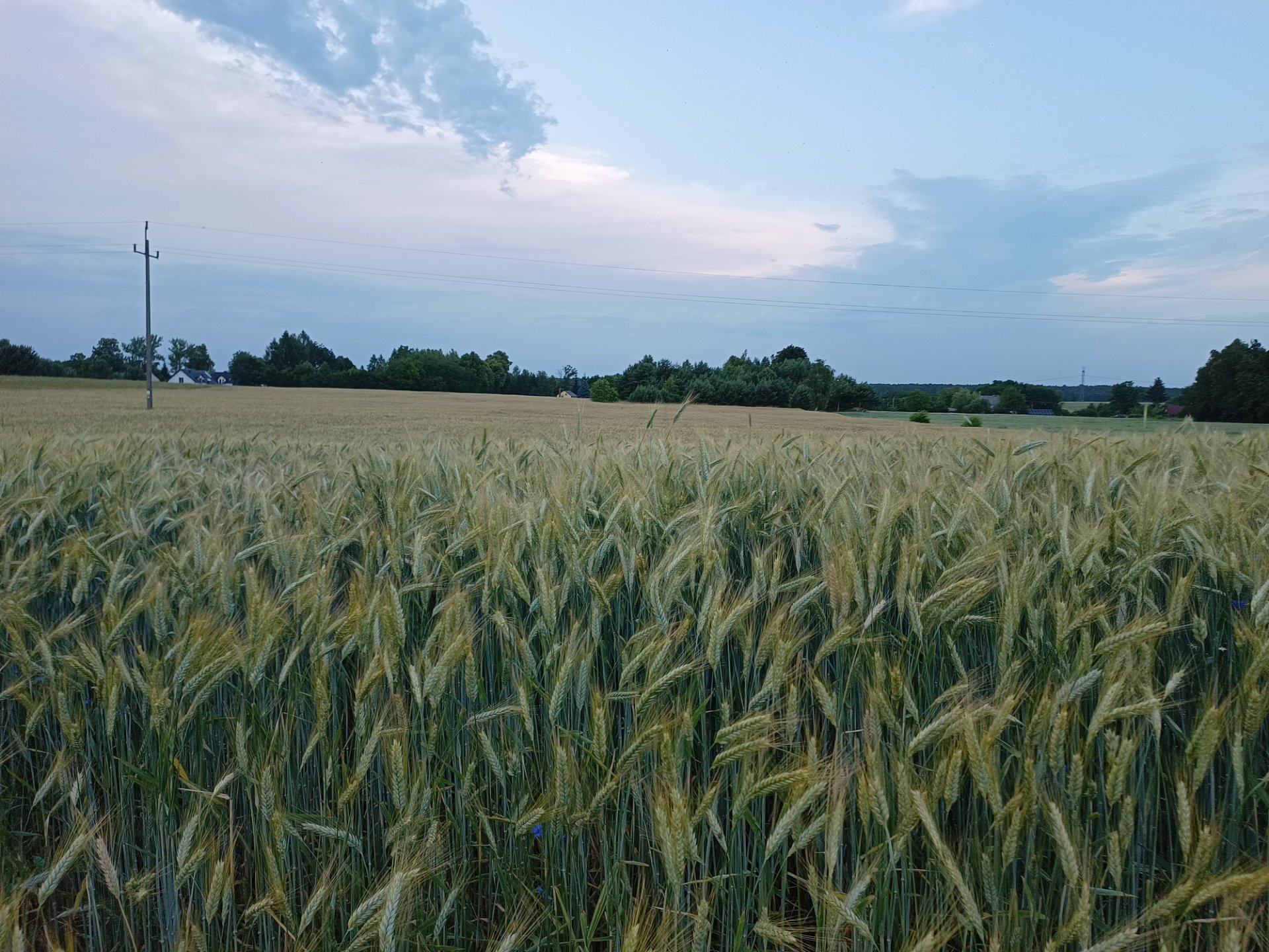

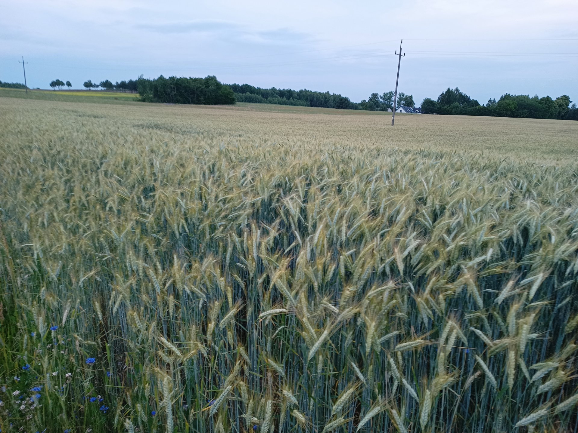

To same spostrzeżenia bez skracania avokado ma ze 140 cm jak żyto:) i co do chwastów to to też owies głuchy i inne trawy widocznie taki rok
A jak u tej odmiany którą wymieniłeś wygląda odporność na choroby bo to pszenżyto nie było zaprawiane i nie widziało żadnej grzybówki nawożenie do 100n i trochę soli potasowej i siarczanu magnezu plus ctu i tribenuron na jesieni i czysto dla mnie na słabe stanowiska 5 klasa jest w sam raz najważnejsze żeby nie wyglądało a sypało:)
