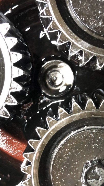

Krzyżaki są wymienione tulejki tez. A jest możliwość ze półoska zniszczyła to coś w tym bębnie i dlatego za daleko wałek wchodzi bo to co jest w tym bębnie na środku (załączam zdjęcie z instrukcji napraw jest to pod numerem 3)chyba miało nie pozwalać aby za daleko wchodziła ta półśka kurtka A jak odróżnić wielowachacz od sztywnego?

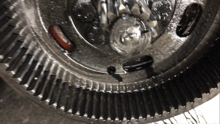

Witam niedawno rozbierałem w ciągniku Renault ares zwrotnice ponieważ chciałem wymienić uszczelnienie. Wymieniłem uszczelkę na taka sama jaka była lecz po przejechaniu około 20km znowu zaczęło cieknąć nawet mocniej niż wcześniej jak przyjrzałem się uszczelce to wyglądało na to ze półośka kurtka haczy o uszczelkę i ja obraca przez to cieknie. Niestety nie mam pojęcia dlaczego tak się dzieje. Jeszcze dodam ze jak otworzyłem uk planetarny to w środku na półosce krótkiej miałem nawinięty jakby kawałek metalu a ten bęben miał mocno wytarte takie wystające coś (nie wiem jak to nazwać) proszę o pomoc.
