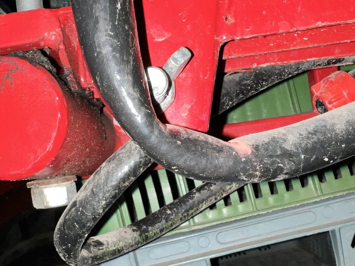

  18. Tak, mam niestety głowice na jedyną dyszę i to mi wystarczało. Ale teraz chcę rozpocząć przygodę z RSM. Już zakupiłem sobie zbiornik, czekam na dostawę a RSM'u nie rozleję zwykłymi dyszami więc albo mnie czeka przekładanie albo wymiana głowic.
  19. Cześć, Podłączę się do tematu. Mam aktualnie w swoim biardzkim zamontowane głowice pojedyncze z niebieskimi rozpylaczami 0,3 które już powoli zaczynają lać i czyszczenie nic nie pomaga. Po prostu się już zużyły a w sumie u mnie już dobrych kilkaset hektarów opryskały więc mają prawo. Natomiast przymierzam się do rozpoczęcia rozlewania RSM'u a do tego potrzebne są dysze kropelkowe. No i teraz mam dylemat bo opinie naprawdę są przeróżne. Czy zostawiać stare głowice i tylko przekładać rozpylacze czy może wymieniać głowice na takie dwu albo trój pozycyjne np z Agroplastu? Jedni mi radzą żebym wymieniał sobie same rozpylacze bo te przekręcane potrafią się luzować i później cieknie z nich (podobno luzują się na tym mechanizmie obracania). Inni każą mi zakładać kilkupozycyjne bo to wygoda. A ja stoję po środku i nie wiem w którą stronę iść bo albo będę wymieniał całe głowice albo muszę już kupić nowe rozpylacze.
  20. Tak, już zamówiłem. I wymieniam wszystkie. Ja nie wiem co to jest u mnie założone i czy to w ogóle wąż do oprysków bo wygląda dziwnie. Na żadnym kawałku nie ma nawet odrobiony napisu aby sprawdzić co to jest. Nie jest to jakiś olbrzymi koszt bo za rolkę 25m zapłaciłem 150zł a będę miał już spokój pewnie do końca dni tego opryskiwacza. Nie będę dziadostwa robił i łatał odcinkami. Tak mógłbym robić jakby to kosztowało kilkaset złotych ale nie 150.
  21. Może, trudno to teraz powiedzieć :|. Zamówię chyba przewody firmy Agroplast. Oni produkują całkiem niezłe głowice to może i przewody mają dobre.
  22. No właśnie ja też widziałem że biardzki daje żółte węże a te są czarne stąd wniosek że były zmieniane. Dlaczego? Nie wiem. Może poprzedniemu właścicielowi coś je pocięło. Ja już miałem sytuacje że mi w rozsiewaczu szczury ponadgryzały węże hydrauliczne. Oczywiście nie przegryzły ich bo są zbrojone ale wierzchnią warstwę gumy pocięły.
  23. I jak patrzyłem w innych opryskiwaczach to te węże normalnie idzie palcami ścisnąć a to moje dziadostwo jest jak skała.
  24. Nie mam niestety teraz jak go rozłożyć ale specjalnie poszedłem i zrobiłem zdjęcia. Zobaczcie sobie jak jest spłaszczony. I myślicie że po rozłożeniu belki to się rozprostuje? Otóż nie, nie rozprostuje się. Jest twarde jak cholera i jak pryskałem to takimi kleszczami go formowałem.
