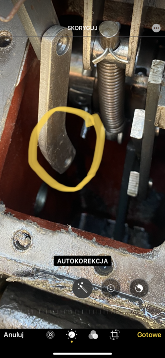

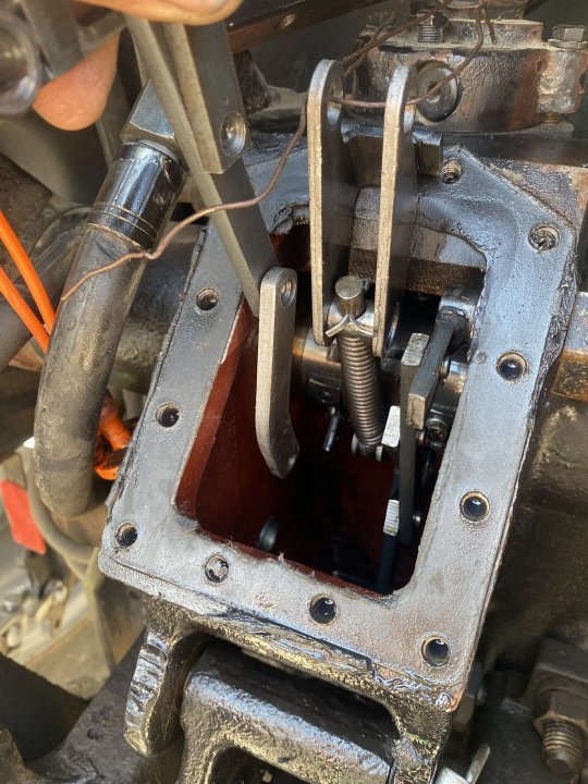

  3. Witam. Trzeba zanitować płaskowniki od dociążania w skrzynce z wałkiem, trzymającym ramiona. Może ktoś podpowiedzieć, jak to zrobić? Z góry Dzięki!
