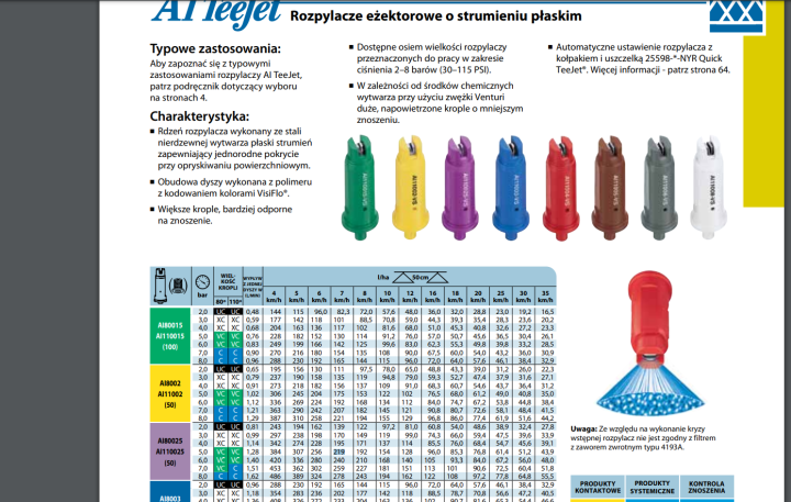

  10. Znalazłem na stronie TeeJet ten drugi zestaw dysz. Są to te fioletowe dysze. Tu już przy 5 barach mamy ponad 200l/ha wydatku. Muszę jedynie sprawdzić czy mogę w kompie opryskiwacza wprowadzić te dysze.

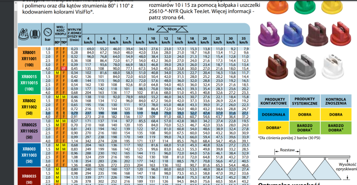

  11. Ciśnienie ustawiłem na 3bary - na takim pryskałem wcześniejszym opryskiwaczem ale tam nie było żadnego kompa do pilnowana dawki i temat rozwiązywałem prędkością jazdy aby uzyskać odpowiedni wydatek cieczy. Przejrzałem wczoraj stronę TeeJet i poniżej macie wydatki cieczy dla moich dysz - linijka podświetlona szarym kolorem. Faktycznie przy ciśnieniu 3bary i prędkości 7-8km/h wydatek cieczy to ok 130l/ha. Więc może @michalek4040 ma rację i należy zastosować inne dysze. Jak widzicie na załączonym rysunku, przy dyszach fioletowych wydatek cieczy na moich parametrach to 170l/ha, a przy niebieskich to już 200l/ha. Potrzebuję 42 sztuki dysz i nie wiem ile mogą kosztować. Nie chciał bym wtopić. Sprzedający opryskiwacz dał mi jeszcze jeden zestaw dysz. Jutro spróbuję go zamontować i zobaczymy czy cos się zmieni.

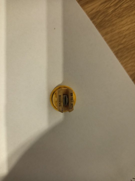

  12. 7-7,5 to duża prędkość? Pompa raczej nie jest za słaba. Ciśnienie spokojnie mogę podkręcić do 8 bar ale ustawiłem na 4. Dysze są założone takie:
