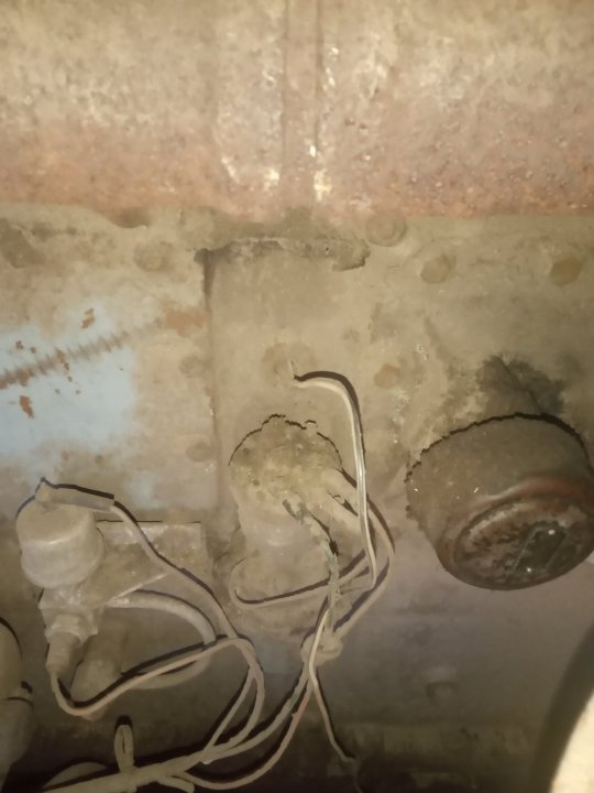

  4. Wyczyść ten otwór myjką wyciorem albo czymś, zapchaj silikonem wysokotemperaturowym aż wyjdzie z drugiej strony, jak by woda nieszła do oleju to supcio.
  5. Otwór jest na wylot na zdjęciu jest włożony przewód.
