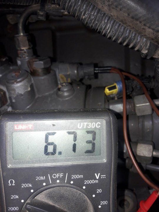

  10. Zrobiłem kolejna próbę stal od rana do 22 na dworze minus 1 i odpalił na dotyk tylko po sekundzie zgasł przy drugiej próbie już było ok chodził normalnie. Jeszcze rano spróbuje zapowiada się większy mróz.
  11. Na plakat zawsze odpalił także już nie próbuje. Po dwóch godzinach czytania poszedłem do niego raz jeszcze ten na dworze ocieplila się o jeden stopień było 1 na plusie ale myślę że to nie ma związku. Poluzowalem dwie rurki od wtrysków chciałem sprawdzić czy w ogóle daje paliwo przy tym też ruszyłem kostka od sterownika kręcę A on załapał od strzała. Wziąłem się za ta kostke od ster 3 piny byly zasniedziale poczyscilem w miare mozliwosci kontakt i miedz w sprayu i czekam do wieczora jak bedzie ok to jeszcze raz do rana.

  17. Niestety mogę dodać ogólnie tylko 2 zdjęcie dla zainteresowanych wyśle na maila lub nr tel. Drugi czujnik na pompie miernik w omach ustawiony na pozycję 200 wartość 0,3 (odpowiada za gaszenia?) Czujnik temp. Powietrza miernik na 20k wartość 6.87 Czujnik temp. Wody termostat 6.73 Czujnik temp. Na głowicy 6.44
  18. Pomierzylam wszystkie czujniki dodam kolejno zdjęcie (bo mieści się tylko jedno)proszę żeby ktoś powiedział czy jest ok. Jeszcze coś ciekawego do sterownika ktoś dodał czerwony przewod w dolnym prawym rogu jeszcze nie doszedłem do czego jest podłączony. Czujnik temp paliwa w garażu 6 stopni wszystkie pomiary w jednej temp.
