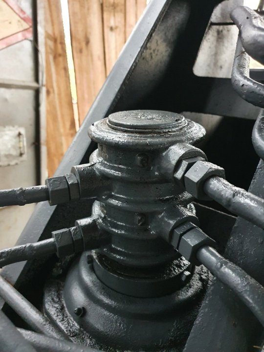

Wymiana uszczelniaczy przegub cyklop
GrzegorzMiketa odpowiedział(a) na GrzegorzMiketa temat w Ładowacze
Jest wszystko w porządku. Działa jak należy. Dobra rada dla wszystkich. Wyciągając środek przegubu z tulei, warto zaznaczyć, zacechować żeby złozyć w ten sam sposób. Ma to spore znaczenie z uwagi na otwory z 4 przewodów hydraulicznych podłączonych do cylindra. I druga ważna rada - koniecznie zaznaczyć kolejność odkręcania przewodów hydraulicznych pod wierzą (najlepiej kolorami ) aby dokładnie tak samo połączyć. Obecne tam 4 przewody hydrauliczne przy odkręcaniu już się pomieszają, często w kanale do przegubu są pokręcone a leżenie pod cyklopem z kapiącym z góry olejem na twarz to średnia przyjemność by czynność ta powtarzać wiele razy - aż się właściwie trafi -
Ok,zrobione. Dla tych co będą również wymieniać oringi w tym przegubie- kilka porad. Po pierwsze lepiej odkręcić 3 sruby 8 z kołnierza przegubu oraz wszystkie 4 przewody hydrauliczne pod wierzą i wyciągnąć całość. ściąganie tulei nie obędzie się bez sciagacza, najlepiej hydrauliczny, naprawdę mocno trzyma. składanie, no cóż po dokładnym umyciu,założeniu 5 nowych gumowych oringow i nasmarowaniu smarem trzeba użyć prasy hydraulicznej lub też kombinować, bo wchodzi rownie ciężko jak wychodziło, a może i ciężej.... Powodzenia!!! -
No tak... Seger zdjęty, przewody 4 odkręcone i tak jak pisałem, poszło 2 cm do góry i koniec. Kilka razy wbijane spowrotem i znowu silą do góry.. nawet zapięty przegub łańcuchem wokół i do tura nie pomógł. turem przez przegub dźwigam cały cyklop.... a przegub nie pusci.... -
Ale co, jak? ja chce wymienić te 5 oringow, tzn wyciągnąć ten przegub, wyciągnąć cały do gory -
Chodzi o to. Znalazłem w necie, ze prawidłowo nazywa się to przegub glowny w Cyklopie, stąd też tak napisalem
