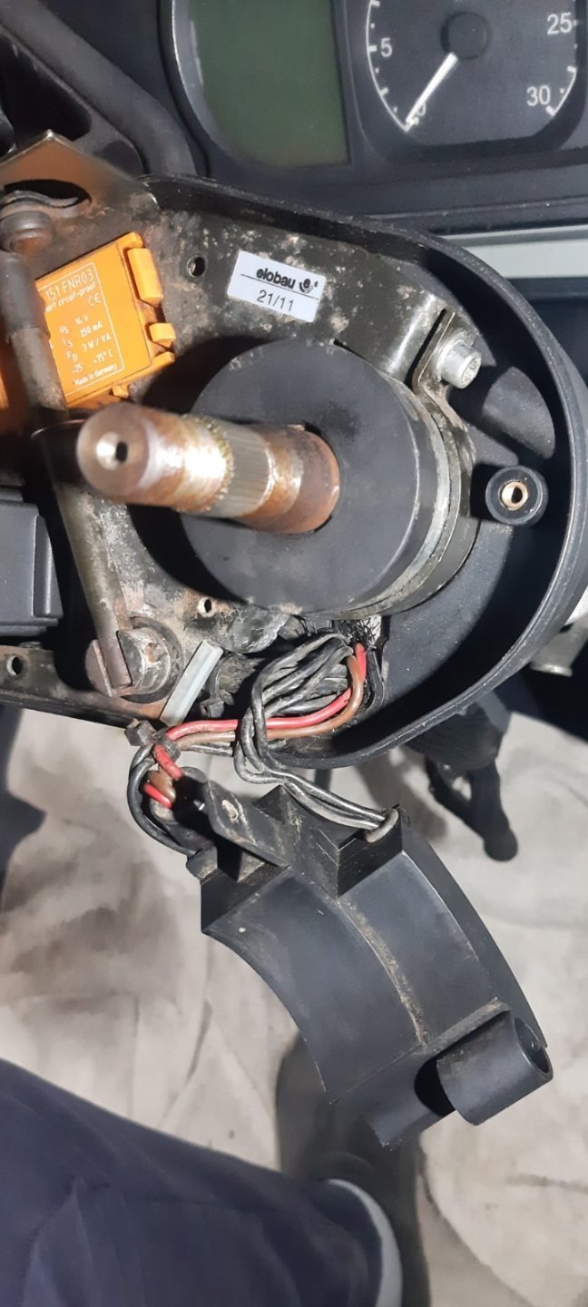

  14. Ed2000
    Case mx 135
    Mi się wydaję że coś z tym co na foto nie tak, jak kręcę kierownicą to się schodzą na przeciw siebie magnesy i odpowiada to za wyłącz kierunkowskaz Przerywacz też podmieniałem
  15. Ed2000
    Case mx 135
    Przelacznik jest nowy ale tam kolego wyłącza kierunkowskaz impuls jakiś z kierownicy jak kręci się kierownicą. Jest tam jakieś ustrojstwo z takim magnesem i chyba to padło pasuję to odłączyć żeby of/on robiło się właśnie przełącznikiem właśnie bo teraz jak włączę kierunkowskaz to ciągle mruga
