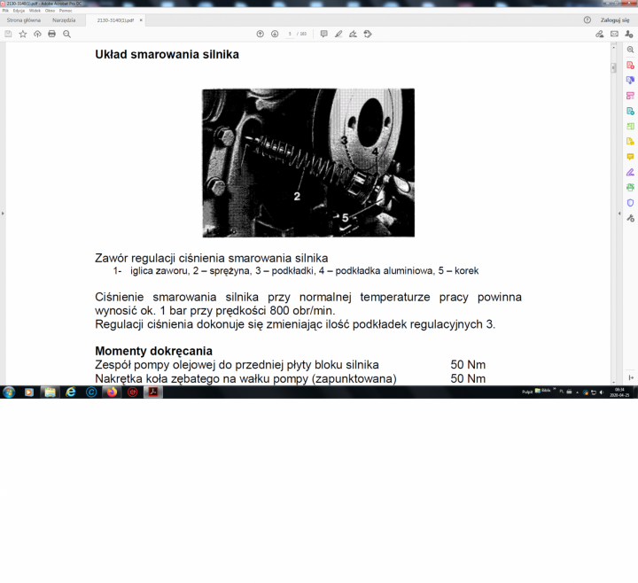

  1. To ja mam metalowy uszczelniacz. Tylko w środku był gumowy.
  2. Cześć a uszczelniacz miałeś metalowy czy gumowy?
  3. Kolego pamiętaj ze musisz odklęcie rozdzielacz skrzyni ten co sa wajchy zmiany biegów. po pod nimi masz dwie śruby.
  4. Witam ma problem z moim Johem mianowicie zanik hydrauliki po rozgrzanym oleju. Była wymieniana pompa wstępna uszczelnienie skrzyni pośredniej sprawdzane rurki. W ziołem sie i pomierzyłem ciśnienia na rozdzielaczu skrzyni na zimnym i rozgrzanym oleju. oczywiście olej filtry nowe smok wyczyszczony. 1 korek zimny olej zajac żółw 10bar obroty 800 obroty 2000 12-12 bar bez zmian nawet przy włoczonym wom. -rozgrzany olej tak samo 10bar proktycznie bez spadków. 2 korek zimny olej żółw 9 bar zajac 6-7 bar skacze obroty 800 obroty 2000 12bar zajac i 12bar żółw -ciepły olej praktycznie okolo 0.5 przy 800 obrotów na zajacu i żółwiu a 2000obrotów żółw 7bar i a zajac 4bar 3 korek 180 bar 4 korek skacze 160-180bar Trzeci i czwarty mierzony na zimnym oleju. Moze ktos ogarnia te maszyny i jest w stanie mi podpowiedzieć co moze byc grane. Pozdrawiam
