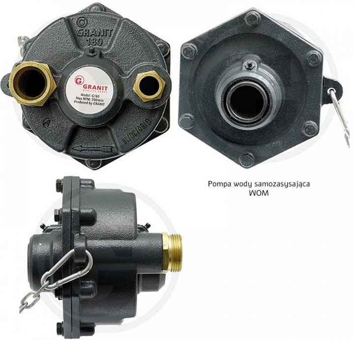

  2. Czy ktoś z Was korzystał z takiej pompy albo miał z nią do czynienia widział u kogoś? Pompa wody samozasysająca na wałek WOM. Zakłada się i jeden wąż zasysa wodę drugi pcha i można nawadniać rośliny albo wykorzystać jako myjka ciśnieniowa. Czy taka pompa mogłaby pracować na sucho czy ona musi przepompowywać wodę? Chodzi mi o to czy jeśli pracuje na sucho to czy ta pompa tłoczy też powietrze? Zastanawiam się czy oprócz pompowania wody dałoby radę tłoczyć taką pompą powietrze np. natleniając staw. Może ktoś coś wie.

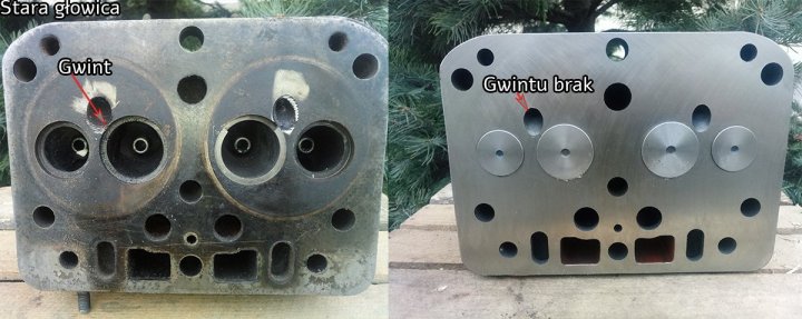

    Dobra gwinty zrobione. Nie trzeba było robić frezowania świeca się wkręca i osadza tak jak wkręcana śruba. Mam tylko inne pytanie. Jak powinienem ustawić zawory? W jakiej kolejności robić poszczególne prace z tym związane? Skręcam głowice ustawiam zawory jak to leci prawidłowo? Muszę poczytać w instrukcji, ale zapytam na co zwracać uwagę. Inne pytanie to, czemu nie mogę przekręcić wałem. Próbuję paskiem pociągnąć, ale pasek się ślizga, więc czemu jest taki opór na wale?

    To jest widlak na LPG na gaz. Wyfrezować gniazdo? Nie wystarczy tylko nagwintować?

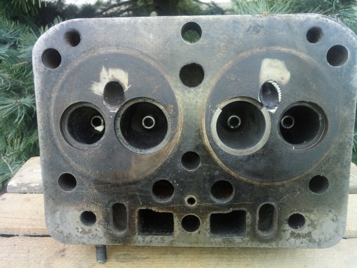

    To jest wózek widłowy na gaz. Jutro podam dokładnie co to za model bo muszę to sprawdzić. A tak wygląda ta stara głowica może będzie lepiej widać te otwory i też mi się wydawało, że są te gwinty jakby tam wsadzone.

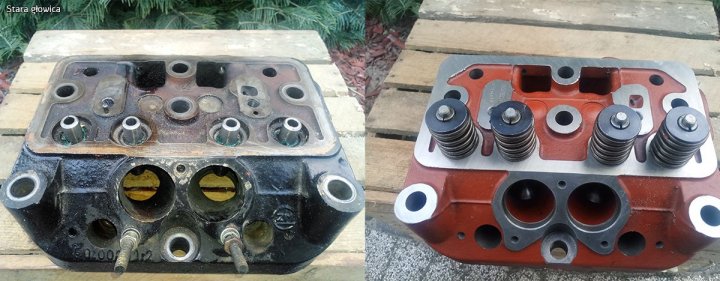

    Mam widlaka stary ZERMB GLIWICE na silniku URSUS C 330 i wymieniam w nim głowicę, bo stara ma swoje już wady. Kupiłem przez Internet kompletną głowicę, ale mam z nią pewien problem. Tu gdzie są otwory na świece trzeba w nowej narobić gwinty, bo nowa jest bez gwintów. Czemu sprzedają bez nagwintowanych otworów takie głowice? O co tu chodzi? Ktoś może mi podpowiedzieć, kto już może coś takiego robił jak to dobrze zrobić? Tzn. dokupiłem sobie gwintowniki, bo akurat nie mam takich jak potrzeba, ale jak ktoś przerabiał to byłbym wdzięczny za wskazówki. Nie chcę popełnić gdzieś błędu, dlatego zanim otrzymam sprzęt posłucham rad ludzi obeznanych w temacie. https://s6.ifotos.pl/img/glowica1j_qaappxs.jpg https://s6.ifotos.pl/img/glowica2j_qaappxq.jpg
