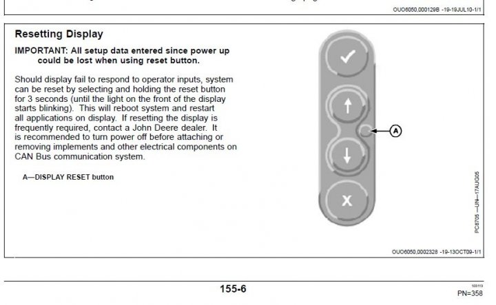

John Deere 6140R zacięty komputer jak zresetować ??
ziutekrb odpowiedział(a) na john_deere7430 temat w John Deere 5E, 5M, 5R, 6M, 6R, 7R, 8R
Masz tylko nie wiesz gdzie. Wyciągnij go bo on jest w pełni mobilny i do przenoszenia pomiędzy maszynami i od tyłu zobaczysz. Cyba, że nie mówiny o green star jak przedstawiasz tylko o command center a to zupełnie co innego. -
Nie powiodła się aktualizacja, że padło? Bo ostatnia aktualizacja wyszła w marcu 2019 W załączniku procedura resetowania, i tyczy się dokładnie GreenStar 3 2630 i myślę, że w każdej 3 będzie taka sama lub bardzo podobna. -

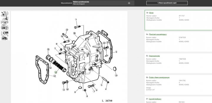

John Deere 4040s- Działanie wyjść hydraulicznych
ziutekrb odpowiedział(a) na Pawello96 temat w John Deere
Brak opcji bez spuszczania oleju. Pocieszenie takie, że jak się ma dużą wanne na olej to można się nie bawić w przewidziane miejsca tylko tam odkręcić i poleci większość. Jeśli nie jest uszkodzony to można go czyścić, dopiero gdy jest albo tak zabity albo porwany wymaga wymiany, są dwie wersje nylonowy i metalowy. Najlepiej sobie wydrukować i zapisać datę wymiany i przebieg, potem się człowiek nie zastanawia kiedy co było wymieniane. -
Pompa tylko pompuje, olej ma coś w rodzaju swobodnego spływu jak przestawisz dźwignię w drugą stronę. znajdź najlepiej po vin swój pojazd https://partscatalog.deere.com/jdrc/ i pierwsze co zobacz jak wygląda sterowanie, czyli zobacz od samej dźwigni aż do zaworu ile ktoś narzeźbił i przywróć fabrykę. Potem dokładnie przejrzyj same gniazda, tam jest kilkadziesiąt elementów i ma być tak jak w momencie opuszczenia fabryki a najpewniej jest syfu cała masa opiłków szlamu i wszystko jest zawalone, tak, że sprężyny stoją, ale widziałem mnóstwo innych efektów janusza i można się zdziwić jakie "patenty" są stosowane by jeszcze bardziej zepsuć to co nie działa prawidłowo. A jako pierwsze zobacz jak wygląda element nr. 13 czyli ten filtr siatkowy, ludzie nie wiedzą że jest i zazwyczaj jest cały zawalony opiłkami i mazią i hydraulika nie działa prawidłowo -

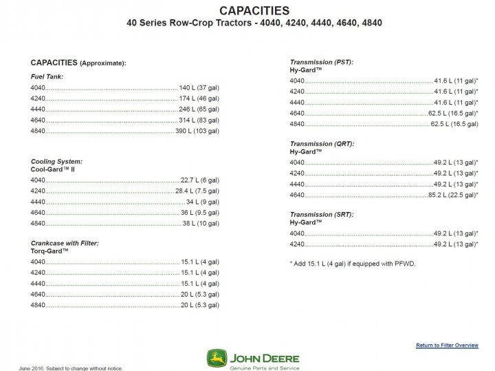

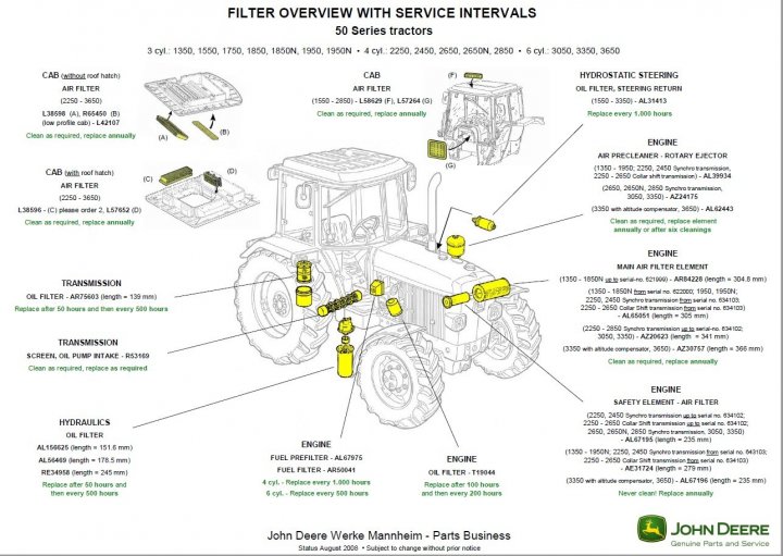

agrol to olej typu STOU a inne takie jak oryginalny deere Uniwersal Tractor Transmission Oil w skrócie UTTO. Dodatkowo UTTO ma lepkość 10W30, a nie jak inne nieodpowiednie 10W40.
A słyszałeś kiedyś o pojęciu docieranie? Pomiar mocy ma sens po pierwszym serwisie. i jak każdy silnik CR mocno reaguje na paliwo klasyczne kontra premium. Hamowanie ciągnika ma jeszcze bardzo poważna wadę robi się przez WOM i w zależności od konfiguracji na skrzynia A mamy moc przykładowo 100 na skrzyni B tylko 92 a za to na C już 110. By pomiar miał sens trzeba by go wykonać na stole na wyciągniętym silniku w dokładnie tych samych warunkach temperatura / ciśnienie. Sam hamownie też są g warte, masz jeden i ten sam traktor robisz pomiar na 10 różnych i masz rozrzut +-20%.
w załączniku dla poprzednika czyli wersji bez s. Kup bańkę więcej i patrz na bagnet, albo znajdź dokumentację do wersji s. Kup najtańszy spełniający specyfikację (agrol U się nie nadaje, ale są inne rodzime dużo tańsze oleje które spełniają specyfikację) i wymień go z kompletem filtrów po połowie przebiegu czyli po 100mth, bo nie wiesz co było wcześniej i będziesz miał przepłukane, a jak przez te najbliższe 100mth usuniesz wszystkie wycieki i będzie bez awarii zalejesz sobie czymś lepszym i wtedy wymiana z filtrami wszystkimi już po 200mth.
