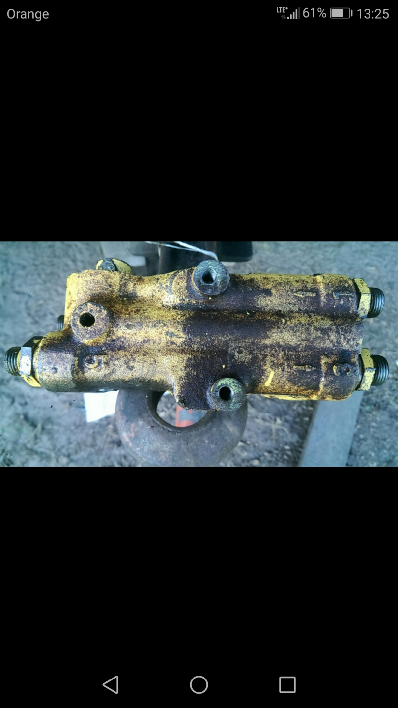

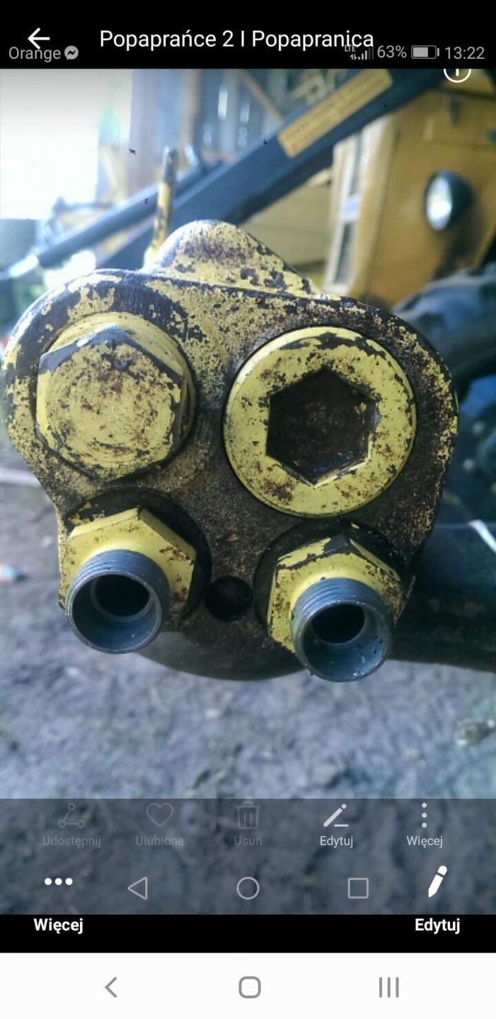

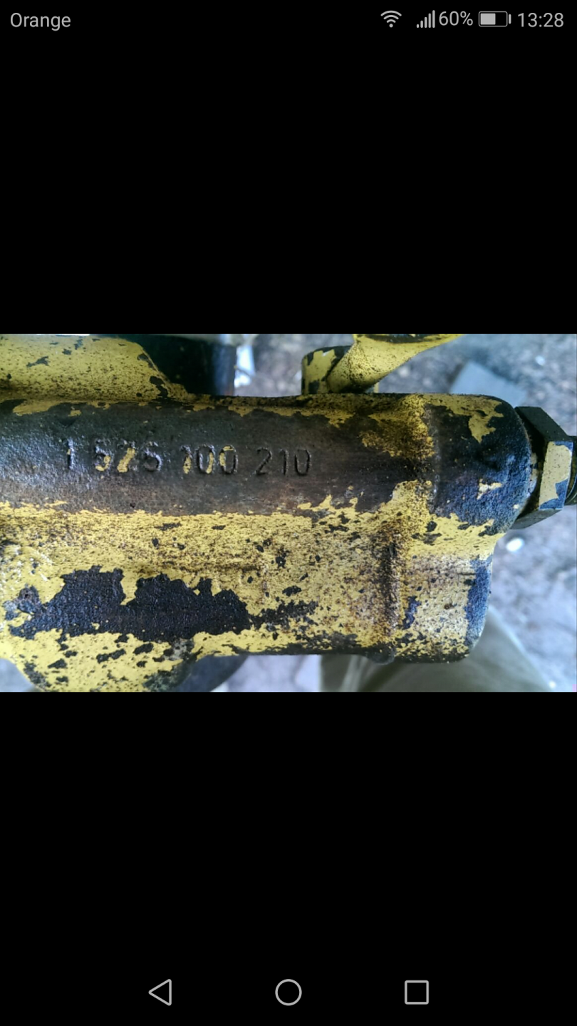

Witam. Jak w temacie. Proszę o pomoc i opis zlaczy rozdzielacza w NH 1530. Chce podłączyć dodatkowy rozdzialcz do rozkładanej rury. Proszę o opis cyferek i zlacz oraz informacje z którego portu rozdzielacza wyprowadzić zasilanie na dodatkowy rozdziałacz od rury.

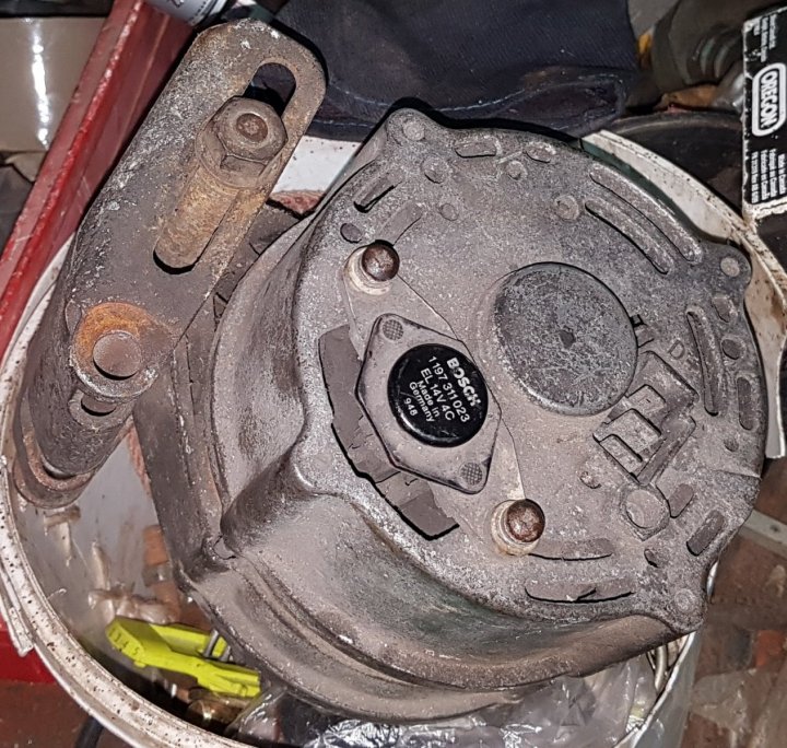

Witam. Wygrzebałem w garażu stary alternator. Niestety nikt z rodziny nie pamięta od czego jest, nie ma też tabliczki znamionowej. Wiem jedynie, że jest produkcji Bosch. Chciałbym podłączyć go w mojej c360. Może mi ktoś podpowiedzieć jak go podpiąć ? Poniżej zdjęcia.

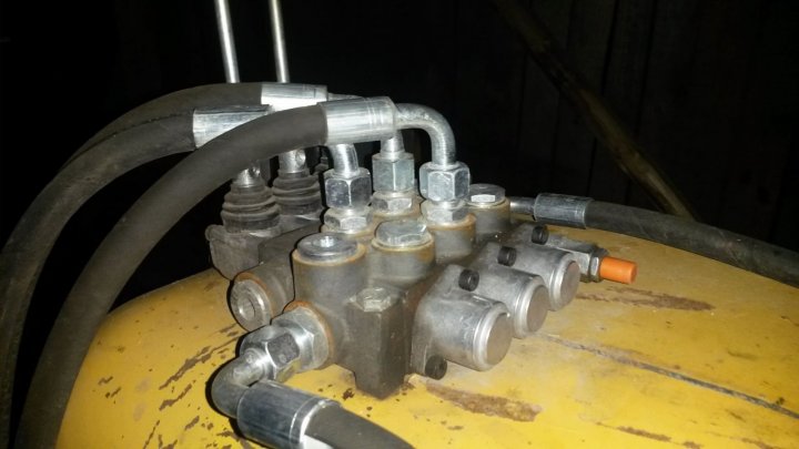

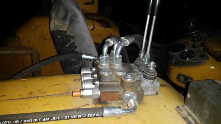

Problem rozwiązany Zrobiłem by-pass i wszystko jest ok. Pompa nie dławi już silnika. Niestety potwierdziły się moje obawy i tur bez obciążenia opada trochę wolniej. Na razie nie przeszkadza mi to. Dziękuję wszystkim za pomoc.- 16 odpowiedzi

Dzięki za info. Na razie postanowiłem zrobić by-pass. Z sekcji siłownia odprowadzę olej przewodem przez trójnik do powrotu. -

Jeśli chodzi o by-pass mam obawy ze przez ciśnienie resztkowe na powrocie tur na pusto nie będzie opadał do konca. Planuje wymiane suwaka na nurnikowy. U Ciebie nie ma problemie z obrotami ?- 16 odpowiedzi

A moze po prostu zamontuje suwak przystosowany do siłowników jednostronnego działania tzw. Nurnikowy do siłowników podnoszenia??- 16 odpowiedzi

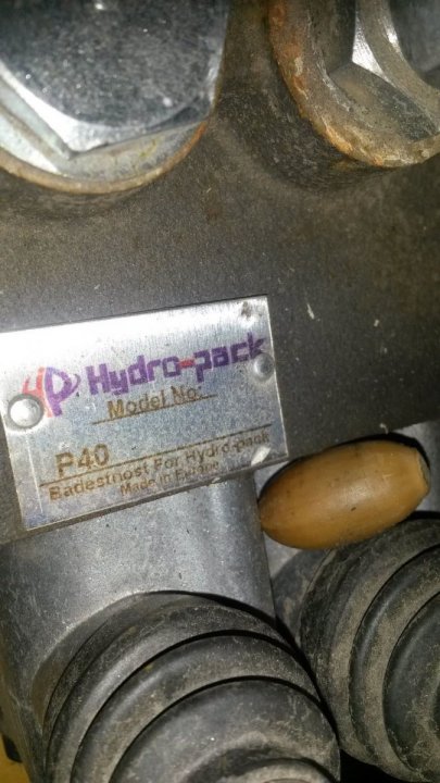

Panowie mam problem. Mam tur 2 sekcyjny. Po zakupie okazało się, że pompa już nie domaga więc wymieniłem na wydajniejszą - Hylmet 40l/min. Do tego zamontowałem również zawór zabezpieczający pompy ustawiony fabrycznie na 17,5 mpa. Po wymianie pompy tur chodzi znakomicie ! udźwig jest wyraźnie większy i tur działa szybciej. Jednak pojawił się mały problem. Przy opuszczaniu całego tura obroty silnika wyraźnie spadają i słychać, że pracuje on z wyraźnym obciążeniem. Dźwięk jest wyraźnie bardziej słyszalny niż w przypadku podnoszenia. Siłowniki od podnoszenia mam jednostronnego działa - więc olej wraca do rozdzielacza tą samą drogą która została dostarczony i później do skrzyni. Co mogę zrobić żeby wyeliminować ten problem ? Wymienić przewód powrotny oleju z rozdzielacza do skrzyni na taki o większym przekroju ? Wydaje mi się, że olej który wraca z siłowników blokuje przepływ oleju zasilającego rozdzielacz i stąd ten problem. mam też siłownik 2 stronnego działania, ale w jego przypadku nie ma spadku obrotów. Jedna sekcja w rozdzielaczu wolna. Rozdzielacz i jego podłączenie wygląda tak: Proszę o jakieś porady. Ciągnik to ursus c360.

Panowie mam problem. Mam tur 2 sekcyjny. Po zakupie okazało się, że pompa już nie domaga więc wymieniłem na wydajniejszą - Hylmet 40l/min. Do tego zamontowałem również zawór zabezpieczający pompy ustawiony fabrycznie na 17,5 mpa. Po wymianie pompy tur chodzi znakomicie ! udźwig jest wyraźnie większy i tur działa szybciej. Jednak pojawił się mały problem. Przy opuszczaniu całego tura obroty silnika wyraźnie spadają i słychać, że pracuje on z wyraźnym obciążeniem. Dzwięk jest wyraźnie bardziej słyszalny niż w przypadku podnoszenie. Siłowniki mam jednostronnego działa - więc olej wraca tą samą drogą która została dostarczony i później do skrzyni.. Co mogę zrobić żeby wyeliminować ten problem ? Wymienić przewód powrotny oleju z rozdzielacza do skrzyni na taki o większym przekroju ? Wydaje mi się, że olej który wraca z siłowników blokuje przepływ oleju zasilającego rozdzielacz i stąd ten problem. mam też siłownik 2 stronnego działania, ale w jego przypadku nie ma spadku obrotów. Jedna sekcja w rozdzielaczu wolna. Rozdzielacz i jego podłączenie wygląda tak: Proszę o jakieś porady.
