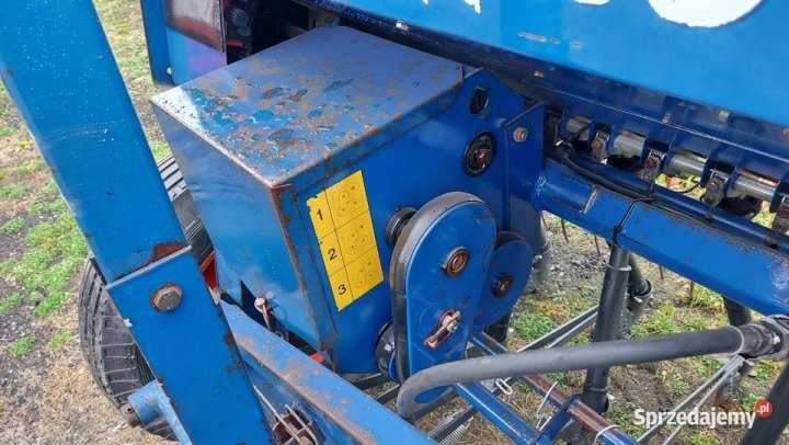

  8. Szukam tabeli wysiewu dla siewnika Nordsten CLB300 z przekładnią jak na zdjęciu. A może ma kto instrukcję.

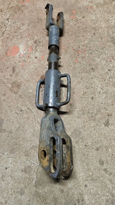

  19. Ma ktoś pomysł jak to ruszyć, Zastała się tuleja ta z rączkami. Nie mogę jej ruszyć góra dół
