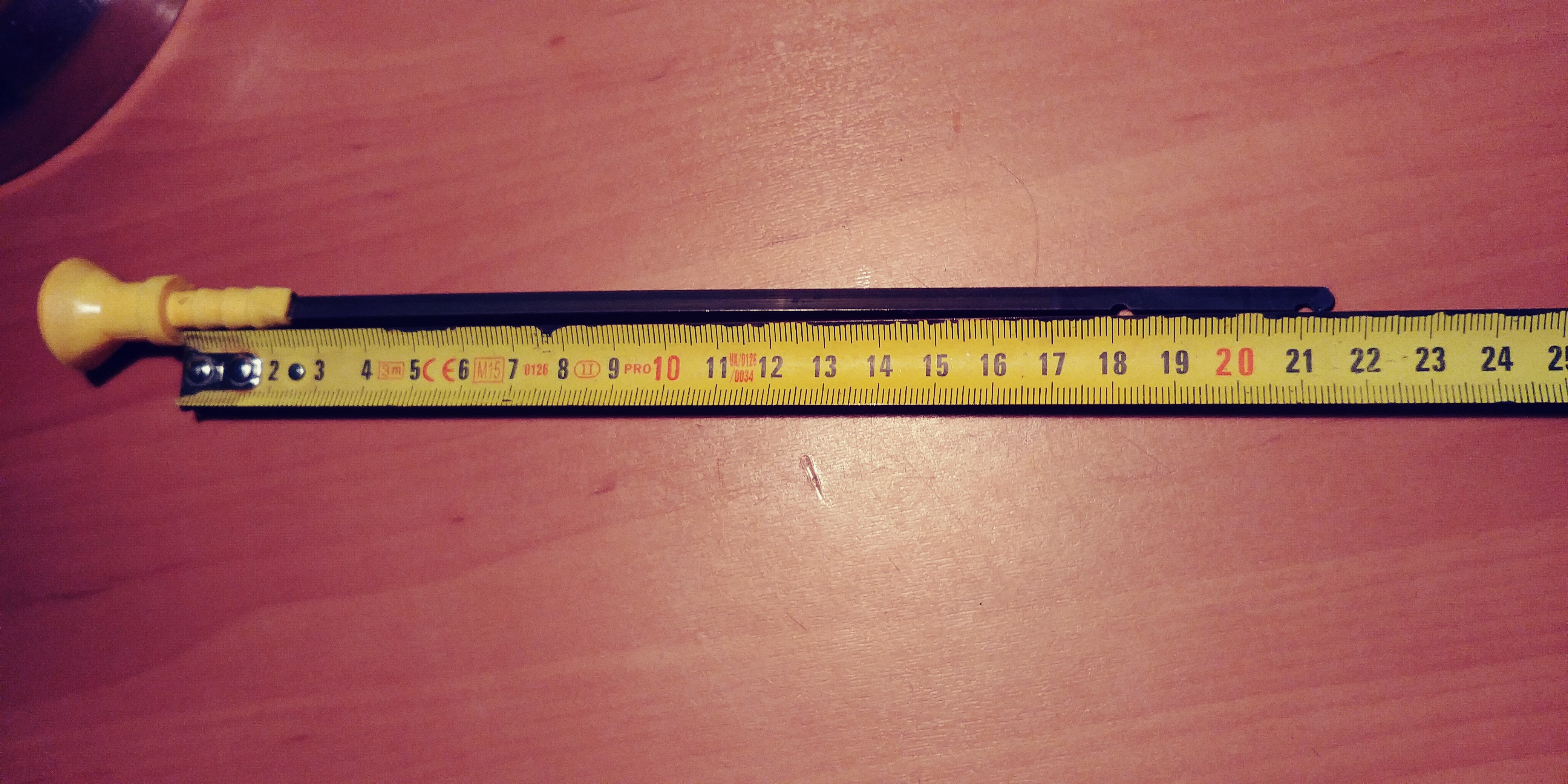

  1. Dzięki za odpowiedź. W takim razie bgnet jest w miarę ok - muszę mieć olej w granicach maximum i powinno być wszystko w porządku Co do ceny - wiem, że to zdzierstwo, ale już mi się nie chce go wysyłać i się z tym bawić... Tak to jest z tymi internetowymi zakupami.

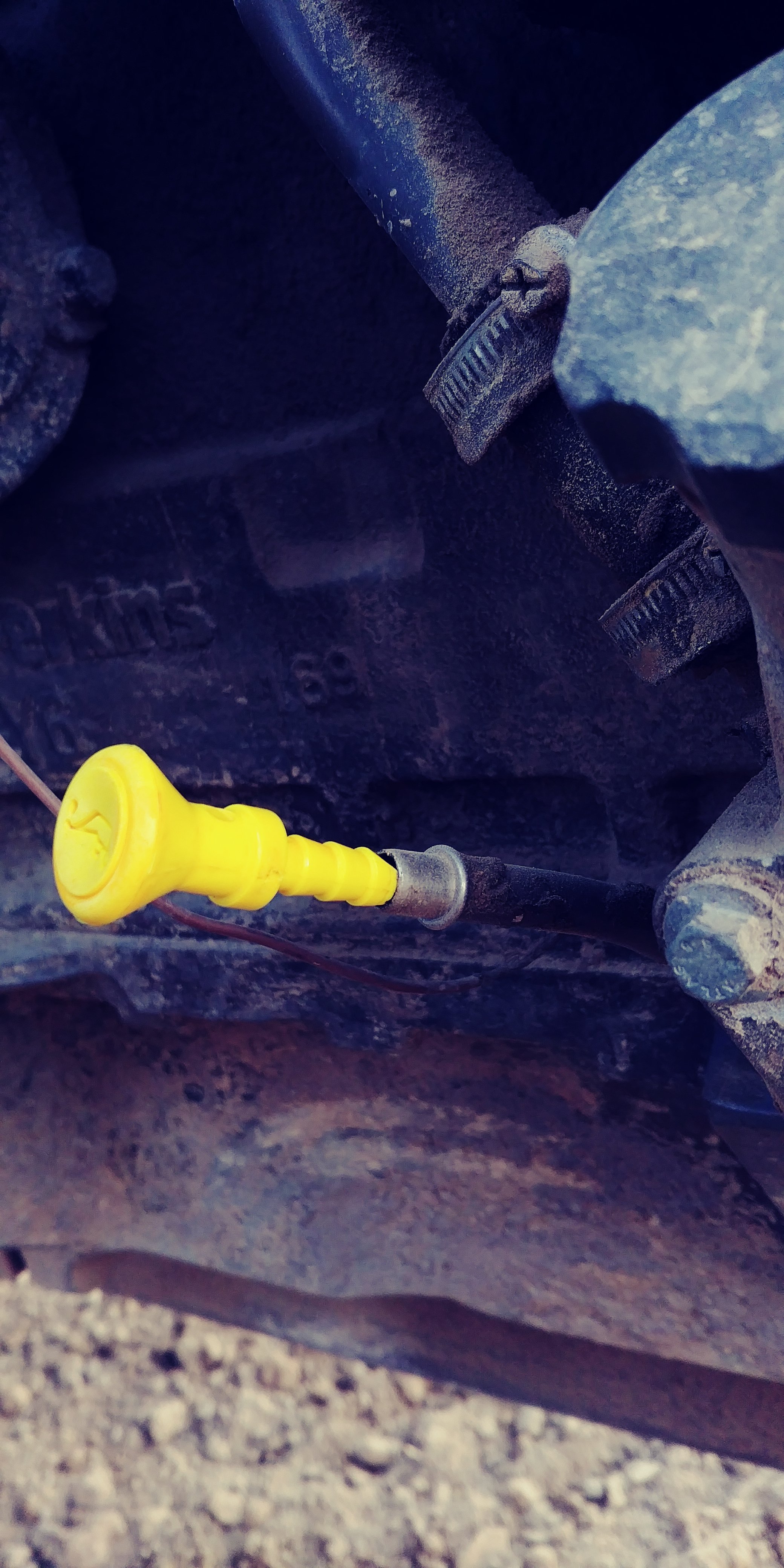

  2. Problem dotyczy MF 3125, a mianowicie wygląda on tak: Nie posiadając bagnetu w tym ciągniku, postanowiłem kupić. Kupiłem w necie, rozmawiałem z gościem powiedział, że nie ma problemu, jest to dostępne. Kupiłem bagnet za 135 zł "oryginał". Niestety nasz oryginał tak za bardzo nie chce pasować. Ma średnicę ok. 1,5mm większą niż otwór na bagnet. Teoretycznie, gdy bagnet dojdzie do tego miejsca już nawet się macza w oleju (do kreski opisującą minimum) Wcześniej nie miałem w tym ciągniku bagnetu tylko jakiś kawałek blaszki, niewiadomego pochodzenia, nie mam z czym za bardzo porównać. I nie jestem pewien czy to na pewno odpowiedni bagnet. Tu następuje prośba, czy ktoś może jakoś potwierdzić, że ten bagnet o takich wymiarach jak na zdjęciu jest dobry do tego ciągnika?? Odległość do maximum - 18,2 cm Odległość do minimum - 21,2 cm Poprzednio ni
