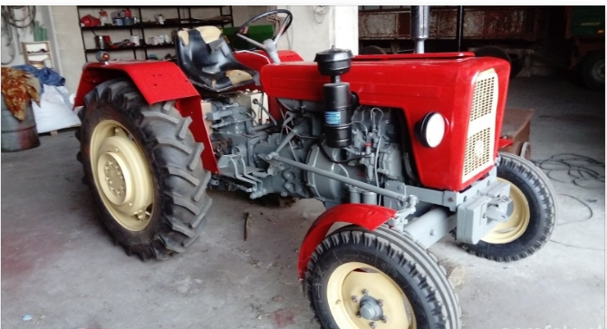

Witam chciałbym pomalować swojego t25 maskę błotniki itp narazie tylko to bez silnika. Jakie farby polecacie i jakie odcienie i czy podkład też dawaliście. Malował będe sprężarką z góry dzięki za odpowiedzi
