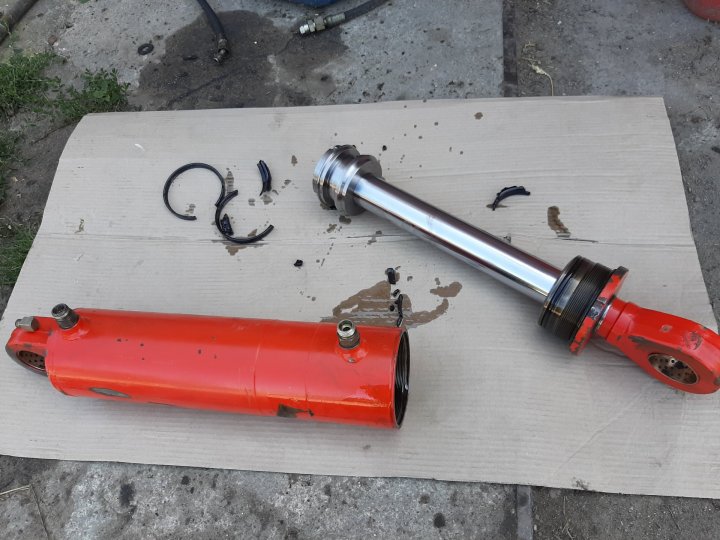

  16. Po rozkręceniu siłownika widać skąd plastik w układzie.
  17. Zaślepiłem przewody idace do silownika poziomowania i wszystko zaczelo dzialac, wymianiałem filtr hydrauliki i okazało sie ze pelno bylo na nim kawalkow plastiku.

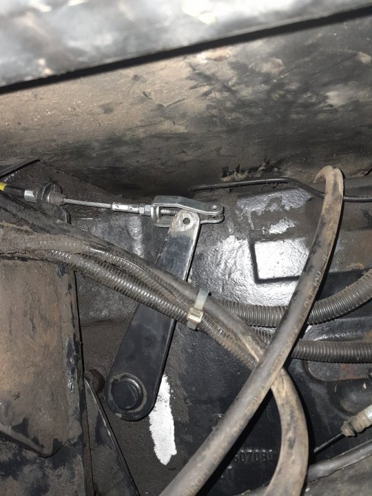

  20. Kluczem nasadowym 17 zmieniam z prawej strony pod plastikową pokrywą. Jak kluczem ustawie na srodkową pozycje to N wyswietla.
  21. Witam. Fendt 716 vario 2002r. Po nacisnieciu przycisku nie zmienia zakresu predkości I/II. Po zmianie zakresu mechanicznie kluczem na ciagnik jeździ tak jak powinien. Nie wyswietla zadnych błędów.
  22. Tak właśnie siedzi ten ułamany pręt z nakretla a sprężyna musiała wypaść. Musze szukać tej sprężyny, na internecie nie widzę, dzięki za wszystkie odpowiedzi.
