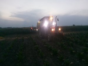

  9. @maciej zimą nic nie robię ciągnikami @Skoczek1994 przyczepiany przyczepianym tylko jak ktoś ma warzywa czy tytoń to niestety ale ten opryskiwacz się nie nadaje za dużo nagniecie
  10. @maciej obciążniki też dorabiałem , ja przerobiłem hydraulikę bo nigdy z niej nie byłem zadowolony bo to albo nie podnosił , albo opuszczał albo co innego teraz podniesie wszystko , podnośnik nie opada , jedyna wada to to że same ramiona nie opadną oraz ręką jak się je podnosi to trochę siły trzeba użyć i trochę wolniej podnosi
  11. Rozdzielacz mam teraz 3 sekcyjny bo do oprskiwacza mi był potrzebny , tamten już był trochę zużyty dlatego go wywaliłem , jeden też by był ja odrazy dwa dałem ale też by był o jednym puste ten pod siedzeniem , siłowniki kupiłem troche za długie bo źle zmierzyłem skok i je musiałem skracać by nie wysunęły się za daleko

  15. Nie bardzo wyobraźnią bo tyle podnosi 600l Opryskiwacz waży około 300kg + 600l wody wychodzi te 900
  16. Obecny udźwig na tych cudach około 1500kg co prawda jeździć się z takim obciążeniem nie da ale przynajmniej nie boi się teraz żadnej maszyny do 900kg by spokojnie jeździć
