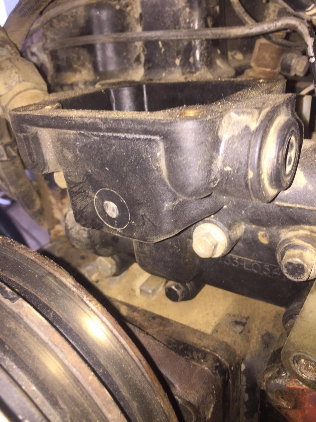

  10. ciekł płyn za czujnikiem miedzy rozrządem a blokiem czy to jest obudowa termostatu

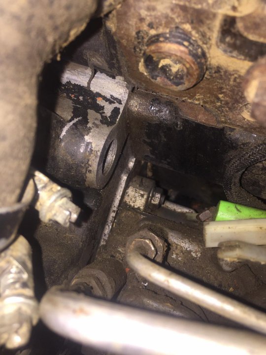

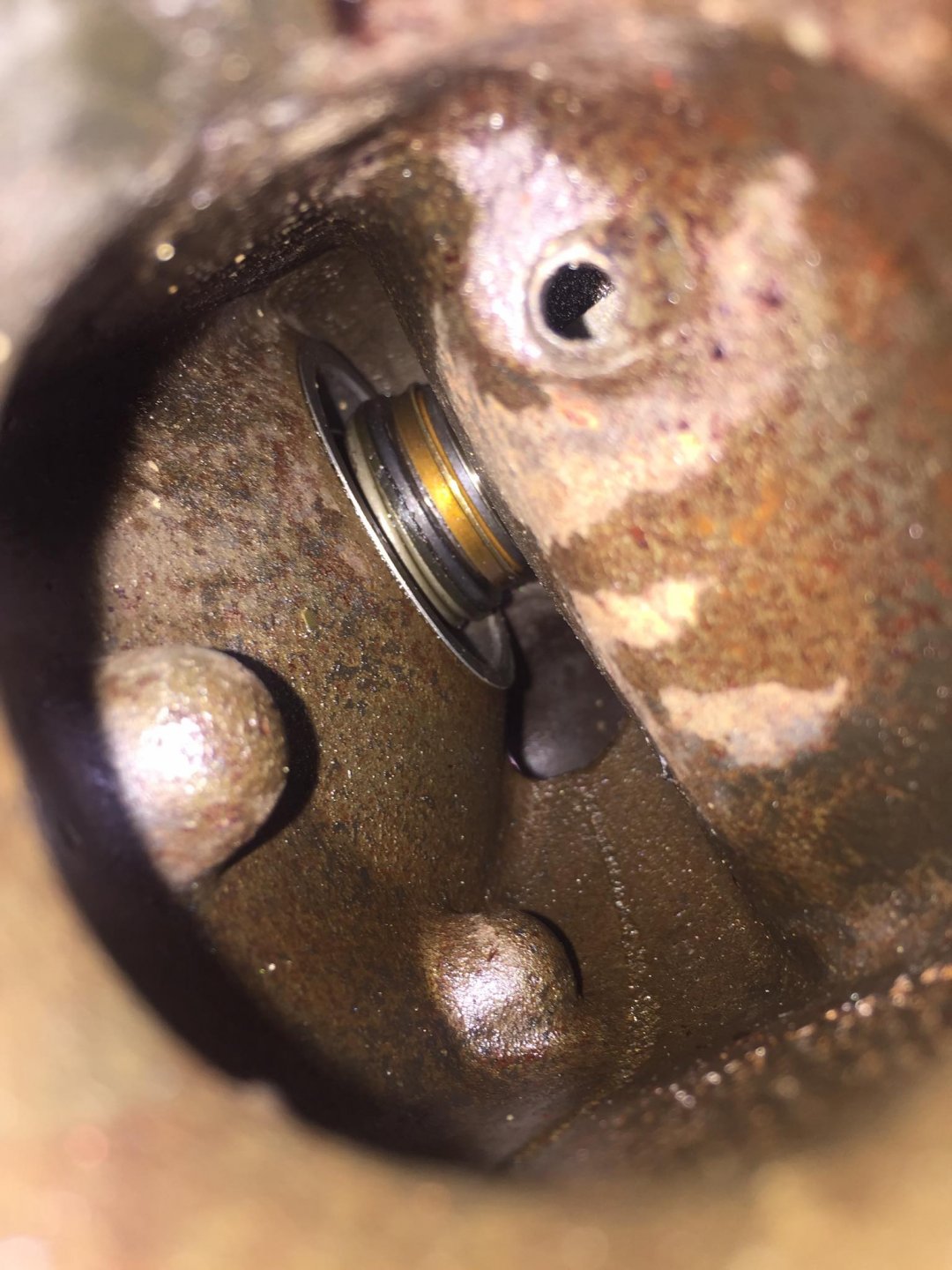

  11. Witam na zdj widać otwór jest na pompie ale nie wiem czy w srodku tam nie zmieliło jakiegoś oringa patrz na zdj po lewej stronie jest a po prawej nie ma nie wiem czy tak ma byc i ten otwór jest drożny , wkladałem druta i wchodzi dość głeboko tylko ze plyn nie ucieka prawdopodobnie przez ten otwór plyn ucieka za pompa wtryskową miedzy blokiem a pokrywa rozrządu gdzies tam
  12. Ten otwór jest w pompie wody czy na pompie? Masz jakieś zdj gdzie się znajduje?

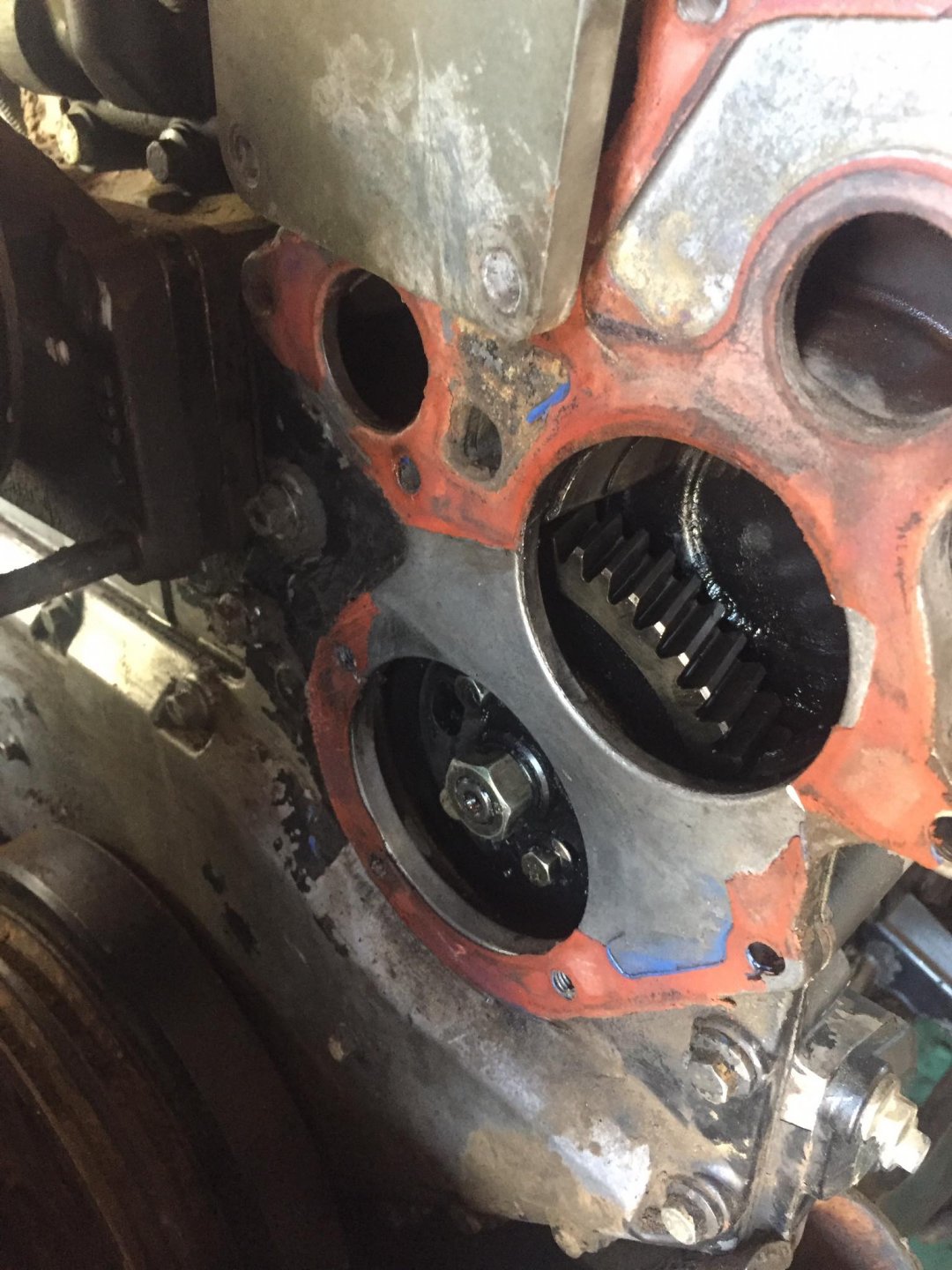

  13. Termostat też sprawdzony gotowany w gorącej wodzie otwiera się przy bardzo gorącej wodzie i zamyka po wyciągnięciu z wody.Nie koniecznie pod obciązeniem ciągnik stał pare dni pod wiatą odpaliłem go po chwili płyn ucieka i skapuje.Chłodnica myśle ,że jest ok nigdy nie myłem z bliska myjką ciśnieniową staram się jedynie sprężarką To mnie bardzo ciekawi bo wyciągałem pompe wody i niby wszystko ok wirniki są w środku nie wysypane nic, ale jak pompa wody była załozona to wlasnie tak jakby gdzieś miedzy pompą a rozrządem.
  14. Witam problem następujący podczas siewu kukurydzy zaczął uciekać płyn cieżko do zweryfikowania skad dokladnie jakby za pompą wtryskową z obudowy termostatu uszczelniłem to był spokój trzymał dobrze temperature.. Przyszedł czas na siew agregatem uprawowo siewnym ,większe obciążenie. zaczeło dalej wywalać płyn i temperatura prawie źółte pole dziwne bo wkładałem palca do zbiorniczka to był letni , po rozebraniu okazalo się sprzegło wiskotyczne zagotowałem w gorącej wodzie i nie robi żadnego oporu. Kolejna sprawa jest taka ,że wszędzie w ukladzie jest olej osadzony i czy to nie uszczelka pod głowicą? Narazie planuje kupić nowe wisko, złożyć obserwować co się będzie dziać.
