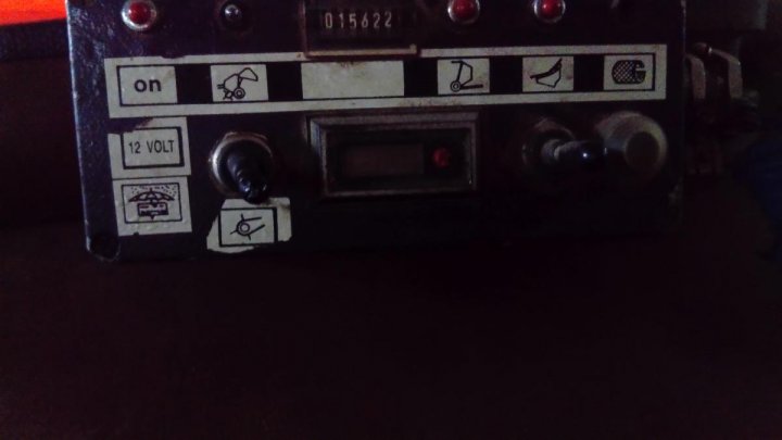

  5. To jest mój rozdzielacz. Muszę przełączać z tego powodu że niektóre z moich łąk są nie równe.
  6. Siłowniki są jednostronnego działania a rozdzielacz tak jak kolega pisze gdy jest przełączony na swobodny spływ to wszystko jest dobrze, a po przełączniu na podbierak tak jakby ciśnienie spada i haki puszczają.
