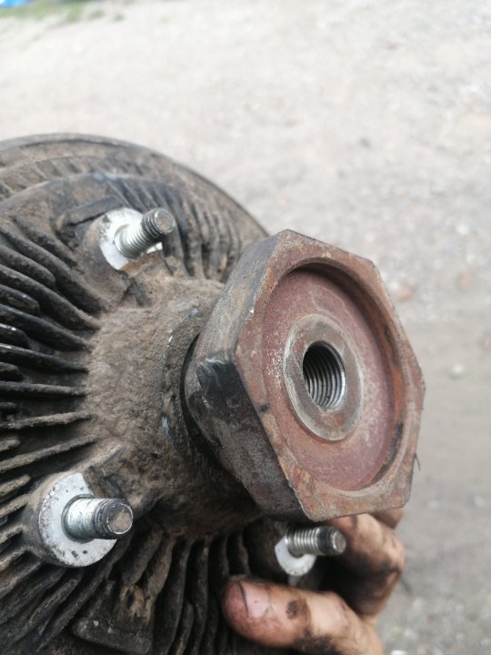

3630 jak odkrecic wiskoze
kamil800 odpowiedział(a) na kamil800 temat w Massey Ferguson Seria 2000 / 3000 / 3100 / 3600
Udalo sie odkrecic ze znajonym mechanikiem. Mial klucz co dobrze podszedl metrowa rura i dopiero poszlo. Jakis geniusz zlozyl to wczesniej na klej..... Tak jest lewy gwint -
Ktos mi powie jak odkrecic ta mniejsza nakretke od tej wiekszej? Nawet przecinakiem napieprzalem i nawet nie drgnie... Na drugim zdjeciu widac takie zatoczenie w glab. Gdyby go nie bylo i bylo na rowno to bym dal rade to wsadzic bez rozkrecania. Mocno wazne jest to zatoczenie? Jakbym je zeszlifowal albo wycial kawalek od jednej strony cos sie stanie? -
Dzieki Udalo sie odkrecic ta duza nakretke z oski pompy ale potem oska blokowala aby to zdjac i musialem ja przeciac bo i tak nowa pojdzie. Ale teraz trzeba jakos rozkrecic ta duza nakretke i ta mala od wiskozy. A nie moge jej za cholere ruszyc. Nie wiem tez w ktora ciagnac czy to lewy czy ofawy gwint. Na pomoie jest normalnie prawy to nakrwtka byla zabezpieczona przed odkreceniem a tutaj nie jest zabezpieczona. Wiec bylby lewy? Lepiej kupić nowa pomoe czy zestaw naprawczy? Ktore jest lepsze jakosciowo? Bo pompy to pewnie chinczyki ale te zestawy to tez uj ich wie -
kamil800 opublikował(a) temat w Massey Ferguson Seria 2000 / 3000 / 3100 / 3600
Witam Padla mi pompa wody w 3630. Odrecilem przy szajbie z paskami 2 srubki na klucz 14 i zsunelo sie takie zabezpieczenie i teraz nie wiem co dalej. Bo nie moge ruszyc tej nakretki od wiskozy. I ktora ta nakretka krecic? Bo przy wiskozie jest mniejsza i obok niej blizej szajby jest wieksza i ta wieksza byla zabezpieczona ta blaszka. One sa razem zespolone? Czy to jakas kontra? Jak to ruszyc. I jaki tam jest gwint? Normalny czy lewy? No i jakby sie udalo odkrecic ta wiskoze to da sie ją wyciagnac i pompę wody bez zdejmowania chlodnicy? -
